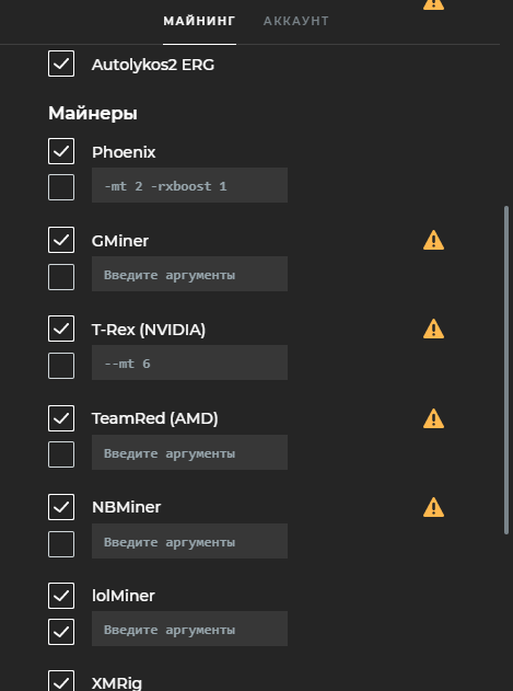

Просто меня смутило вот это
Подумал, что Эрго в криптексе поддерживает только lolMiner, вот и не стал разбираться с Trex(ом).
Тогда по идее должен и NBMiner майнить Эрго, если конечно в Криптексе отнооосительно свежая версия майнера.
Нет, NBMiner не реализован для майнинга ERGO, по крайней мере пока.
А вот Trex может

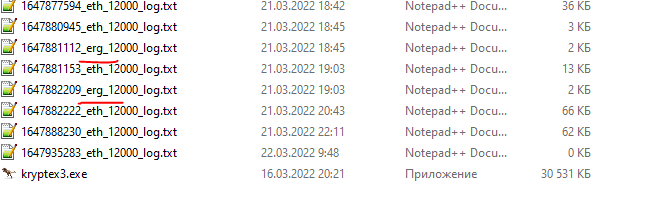

Сейчас попробовал ещё раз запустить проверку. Опять проверка не пройдена. Посмотрел папку с логами, так вот судя по тому, что в папке, проверка Эрго даже не пытается запускаться. Лога с Эрго нет. Только эти, но 1060 3 gb с этими алгоритмами уже не работает.
Screenshot_13
Такое ощущение, что со стороны Криптекса, Эрго не привязан к T-Rex.

Очень интересно. Во время проверки должно запускаться и создавать хотя-бы лог с ошибкой. Может ошибка в обновлении до 4,19,3?
