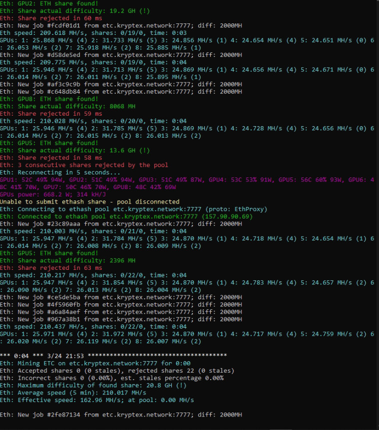

Сейчас полностью снёс Криптекс и переустановил с нуля. Ничего не поменялось. Не хочет запускаться тест Эрго на T-Rex(е). Из-за драйвера не может быть? Какой поставить, если что? Сейчас стоит 471.41.
Screenshot_14
Передали разработчикам, разбираемся.
До выхода стабильной версии всё будет пучком :wink:

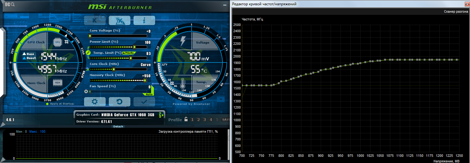

Сделал такие же настройки, винда ушла в бсод. Шо не так сделал?
У тебя слишком сильно завышена частота ядра. Скинь примерно до 180, а лучше сделай как у меня. Переключи Core на Curve
Не-а, майнер даже запускаться отказывается с такой нагрузкой
Вернул в настройки: Ядро +150, Память + 650. Если дальше прибавлять, то майнинг вообще не запускается

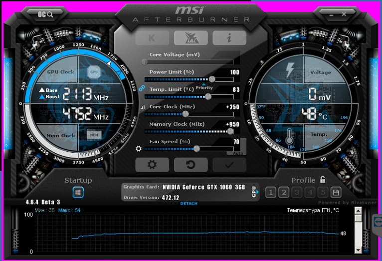

+950 - действительно очень много для 1060
На любом новом алгоритме руководствуйтесь золотым правилом - прибавлять по 50, наблюдать, снижать по 10, если не стабильно.
Все карты разные. Разные компоненты, разная память.
Даже две карты из одной партии могут разгоняться по разному.
Так же может быть разная нагрузка на карту во время майнинга (настойки ОС, подключённый монитор, через какую карту выводится изображение)

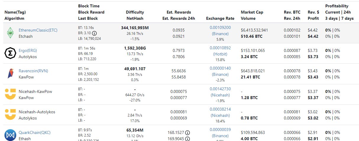

Если ваши карты могут майнить ETC, то скорее всего будет выгоднее ETC.
Уж очень хорошо цена на ETC выросла.

Сейчас очень хорошо себя показывает ETC на картах 1000 серии.
За счёт того, что на ETC можно выжать больший хэшрейт.
