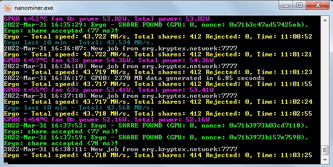

Уважаемый! Какой хешрейт выдает при этих настройках? И какое при этом энергопотребление?
Хешрейт 43,5 - 44,2 MH/s. Энергопотребление 52 -55 Вт.
Screenshot_18

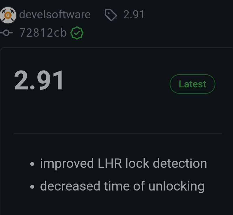

Когда обновят Gminer до 2.91
Там подняли devfee.
Соразмерно ли улучшение алгоритма к devfee - не знаю.
На сколько улучшило, и улучшило ли.
