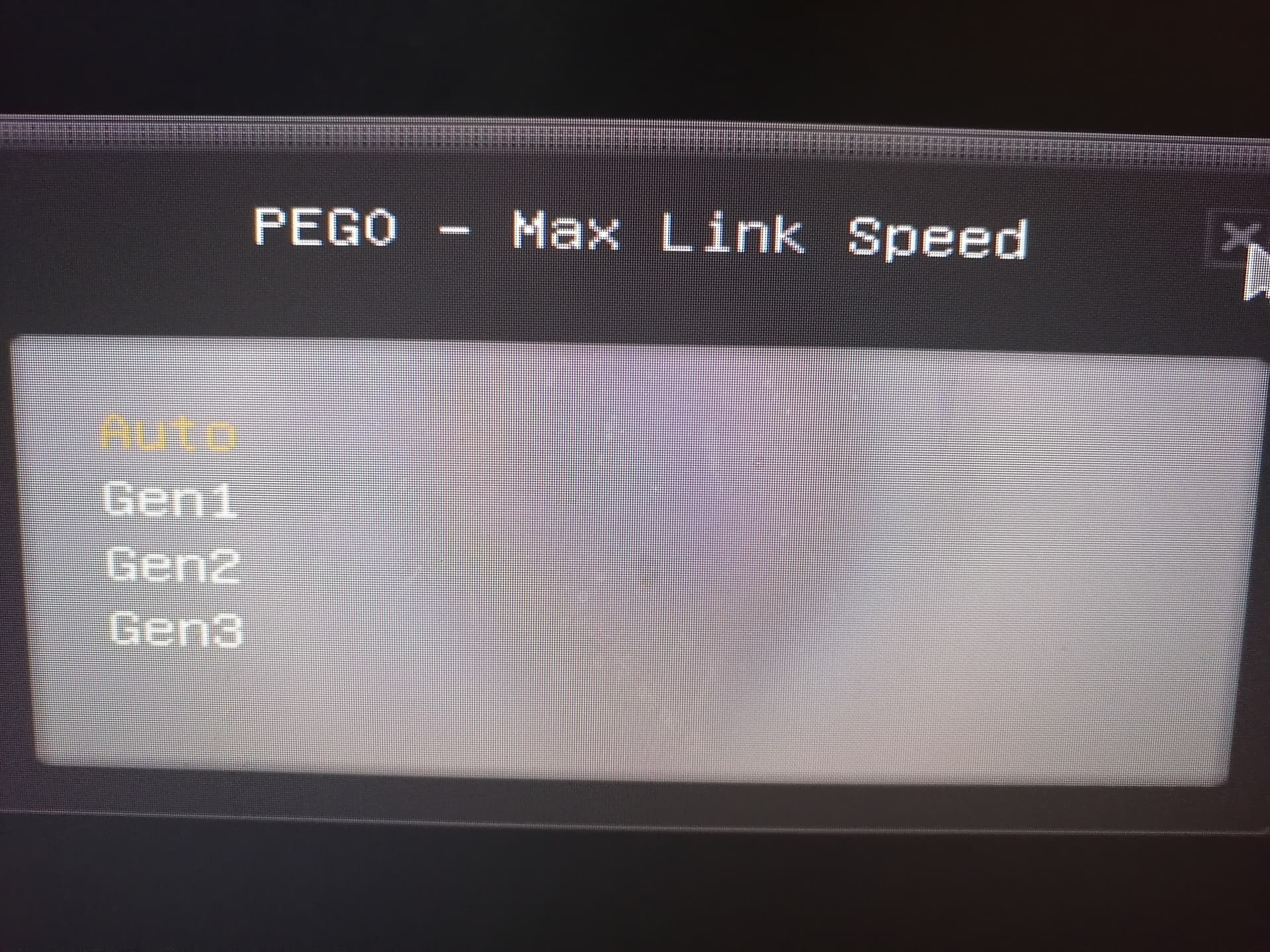

Дрова Нвидиа какой версии? В биосе какой GEN на видео стоит? Если отключить 3070 видяха стабильно начинает работать?

2. GEN я посмотрел в биосе и нашел только это

Попробуй GEN1 поставить
Или наоборот GEN4, поиграйся с настройками

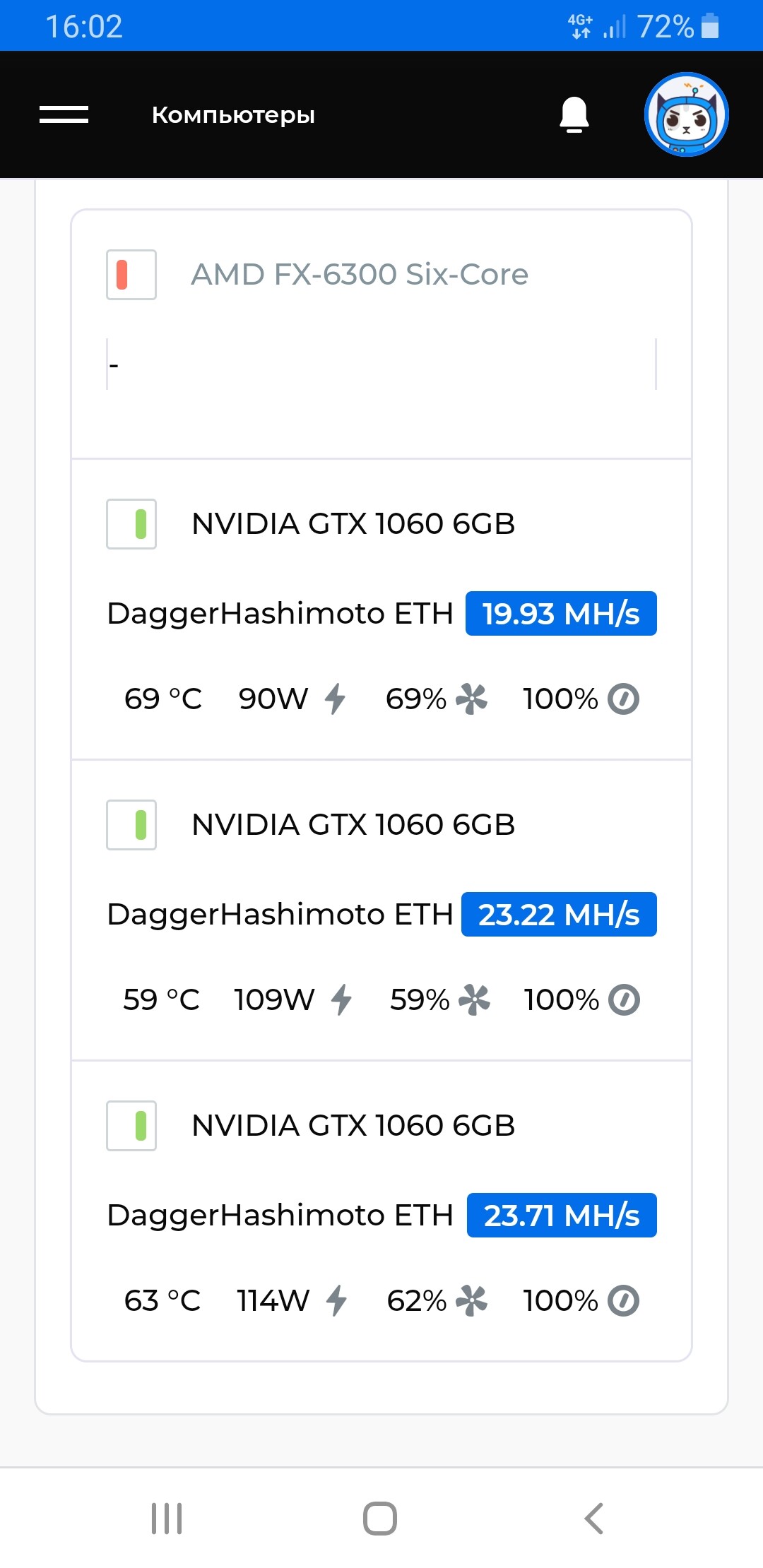

В картинка от какой карты идет?
У меня тоже 1060 на 6gb msi 2 на скрине
