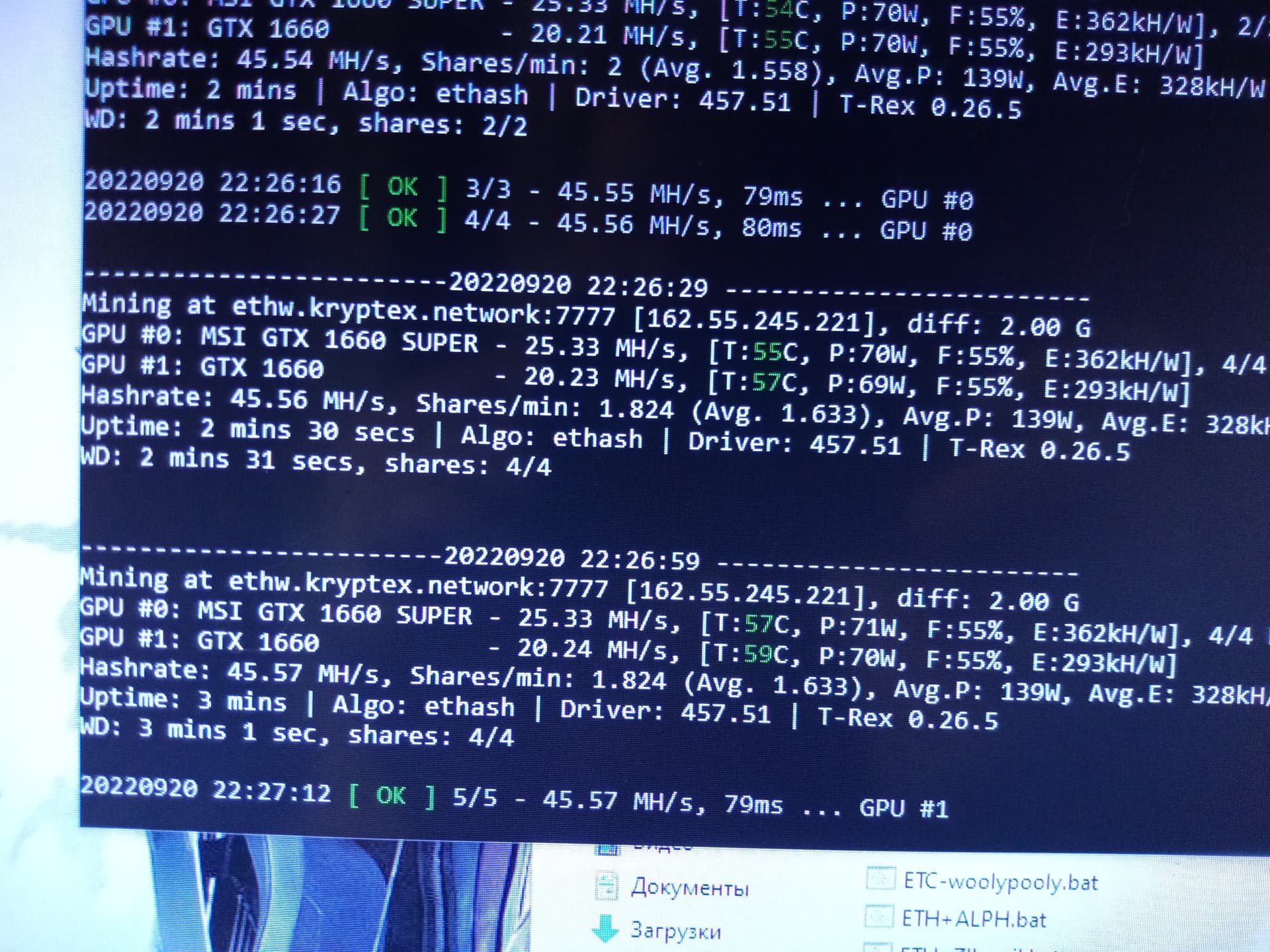

Ещё вопрос, на кефире было 30+25 хешей, а тут 25+20, это нормально?
Да, нормально.
  1. Проверьте разгон
  2. Раньше у вас ДАГ файл вмещался целиком, теперь ему не хватает памяти.
    То что вы видите - зомбимод.
    С каждой эпохой хешрейт будет всё сильнее падать - это неизбежность, так как у вас видеокарты всего на 6 Гб.
    Алгоритм использует память видеокарты (сколько может) остальное компенсирует из ОЗУ. Но ОЗУ медленнее чем видеопамять, потому вы теряете хешрейт.

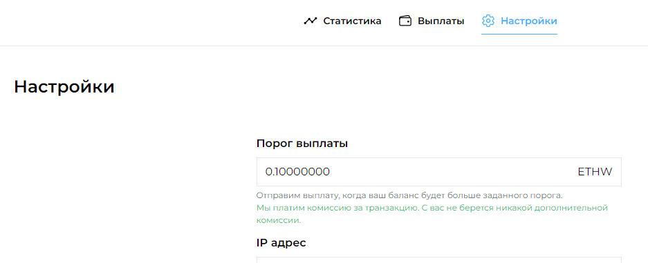

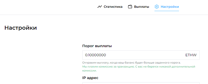

сначала нужно настроить минимальный порог выплаты по умолчанию стоит 1,0 минималка 0,1 когда 0,1 накопает сразу скинет на метемакс
А как? прошарил там, не нашел
вот тут нужно менять Kryptex Pool | ETHW
