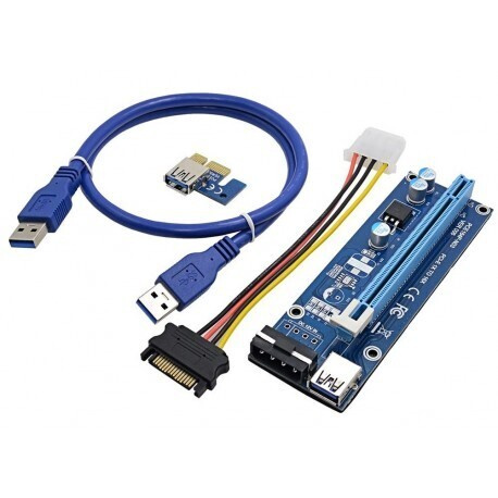

Ну и конечно нужен совет какой райзер взять - потому как первый опыт был не особо , заказывал с озона , был запитан от sata - хватило ровно на неделю , позже отвалился ( загибал винду, не хотела стартовать ) хочу облегчить нагрузку на розетку, из 3х пк сделать 2 перебрав. Если блок вывезет, одновременно в корпусе будет установлены 6-7 жестких дисков с плотами от chia, ОЗУ 12гб

Касательно райзеров, SATA это не приговор, у меня все райзеры к блоку имеют подключение SATA а к райзеру уже molex и работают вполне на 3060 и 3060 ti. А вот в случае 1650 МОГУТ но не факт траблы. Так как все райзеры обычно держат 40-55 ват, по-крайней мере у меня все они дают именно столько, а остальное идет через 6+2 pin. А твои карты берут до 75W через райзер и скорее всего те райзеры у которые некачественный кабель или типа просто врут о толщине, то вот тогда могут быть проблемы, или контакты не пропаены, а на зажимах, в общем на карты без доп питания я бы рекомендовал искать качественные райзеры, так как они могут брать 75W а это до 6,25А, а такой ток длительно работать и чувствовать себя комфортно может только на сечении не меньше 1мм, поэтому надо искать прям 100% 18AWG.
Самый яркий тебе пример кабель сечением 1,5мм может работать с током 10А хоть сутками.
Некоторые производители видео карт (не все) могут учитывать, что твой блок питания проседает по 12V линии, и чтобы компенсировать мощность чуть-чуть поднимать Ампераж, а значит, если у тебя китайский блок питания, который не держит свои 12V и проседает до 11,5V, то чтобы компенсировать поднимается сила тока слегка, а твой к примеру некачественный кабель и так плохо держит такой ток, а тут его слегка повышают, вот тут у людей и горят кабели. А если бы были настоящие 18 AWG, то он запросто выдержит и 7-8 Ампер, так как длина кабеля короткая значит нагрева меньше будет.
Жесткие диски по 12V берут обычно 0,55А, но когда ты сажаешь на все разъемы одного разьема, то там обычно 3-5 можно подключить sata на один кабель, вот тут как раз и рассчитали, что если вдруг ты посадишь все 5 жестких дисков на один кабель, то суммарное потребление будет 2-3А что вполне допустимо даже для китайских ненастоящих AWG, но вот если ты посадишь туда еще один райзер убрав один жесткий диск, то по кабелю будет идти дохрена ампера и уже вопрос в том насколько ты рассчитал мощность и какой хороший у тебя кабель.
Обычно два райзера на один кабель и больше ничего лучше не подключать, так как два райзера уже будут в сумме жрать больше 100W, а такого себе даже 6+2 pin разъемы не позволяют где всегда качественные AWG, там три кабеля по 12V линии выдают максимум по 60 ватт каждая.
Так что следуй логике производителей карт и если уверен в качестве кабелей, то два райзера смело можно, а если не уверен, то один райзер и пару жестких дисков (опять таки все равно все на совести китайцев, которые могли и поставить кабель сечением 0,2) никто же не думал раньше, что мы будем брать из Sata больше 1 Ампер.

2. Райзеры нужны качественные на карты 1650, хотя если ставить PL 70% должен любой райзер подойти, но на свой страх и риск (это касается кабелей)
3. Жесткие диски потребляют не так много, обычно по 12V линии 0,55А до 1А и 5V линия - 0,55А

Вот разнообразие, последний райзер белый имеет как раз выход юсб не вверх, а в сторону
