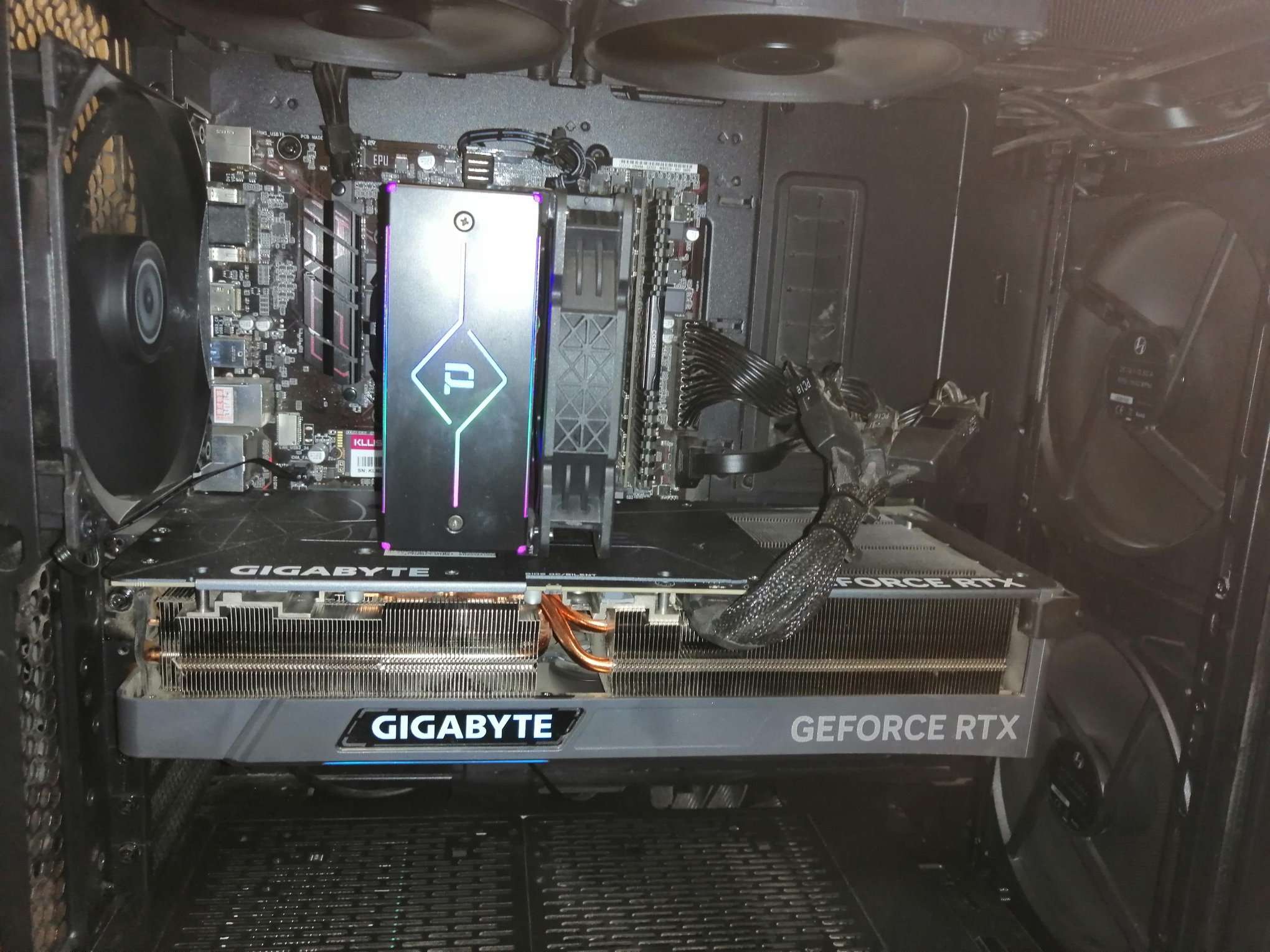

Дома такой стоит с 4080, с 5 вентиляторами, места еще хватает на одну 4080 и + 2 вентилятора, проблема в другом, где еще 3 косы питания взять на вторую видеокарту.
Места хватает, но если одна карта будет греть другую в упор, то… я не знаю. Даже серверные высокоскоростные кулера задолбаются продувать))

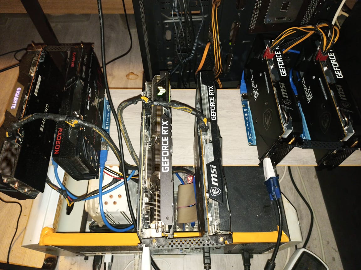

Вы чего тут прикалываетесь)) У меня две 3060 стоят в корпусе и верхняя всегда на 100% крутит с 68 градусами, причём лимит питания 110w стоит. На вдув и выдув вертушки 120 стоят, ещё на боковой крышке 120. Карты 4080(90), также 3080(90) вообще нельзя друг под другом ставить в майнинге. Потрать 1000р, купить уголки и саморезы, сделай каркас, инструкций по размерам полно в интернете, карты скажут тебе спасибо!

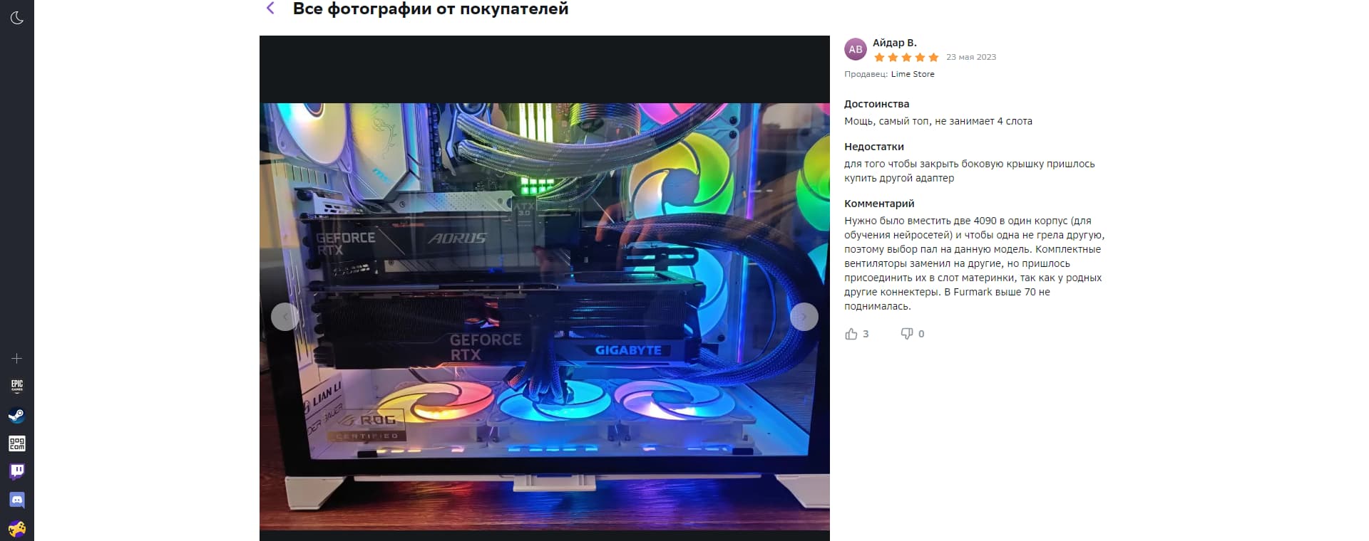

вот как выход, две 4090 одна на воде.

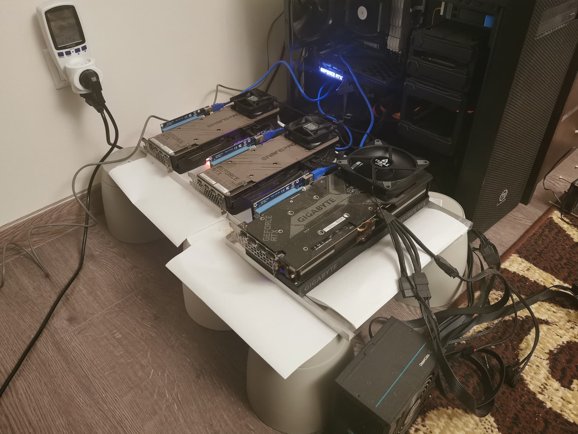

Почему карты лежат в какой-то бумаге? Кустарная система разделения потоков воздуха.
В таком виде всё более-менее охлаждается даже летом.

Я бы сходил в строительный за брусками и собрал раму. Можно единым целым с системником.
3 лайка
всё правильни с низу холодный воздух с пола гонит к верху и правильно что хвост прогоняется доп кульком платы там нет а радик доп прогоняет и лишние 10-15С снимает!
пылищи то сколько сосёт с пола…

3060, 3080, 3080ti, 4090, два БП.
