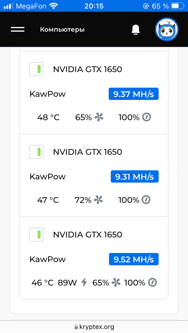

Проц гибрид - потому вывод изображения идёт через встроенное ядро. 8 оперативы. Две видеокарты не имеют отображения в вольтаже , третья работает при 90w отраженное в криптексе.

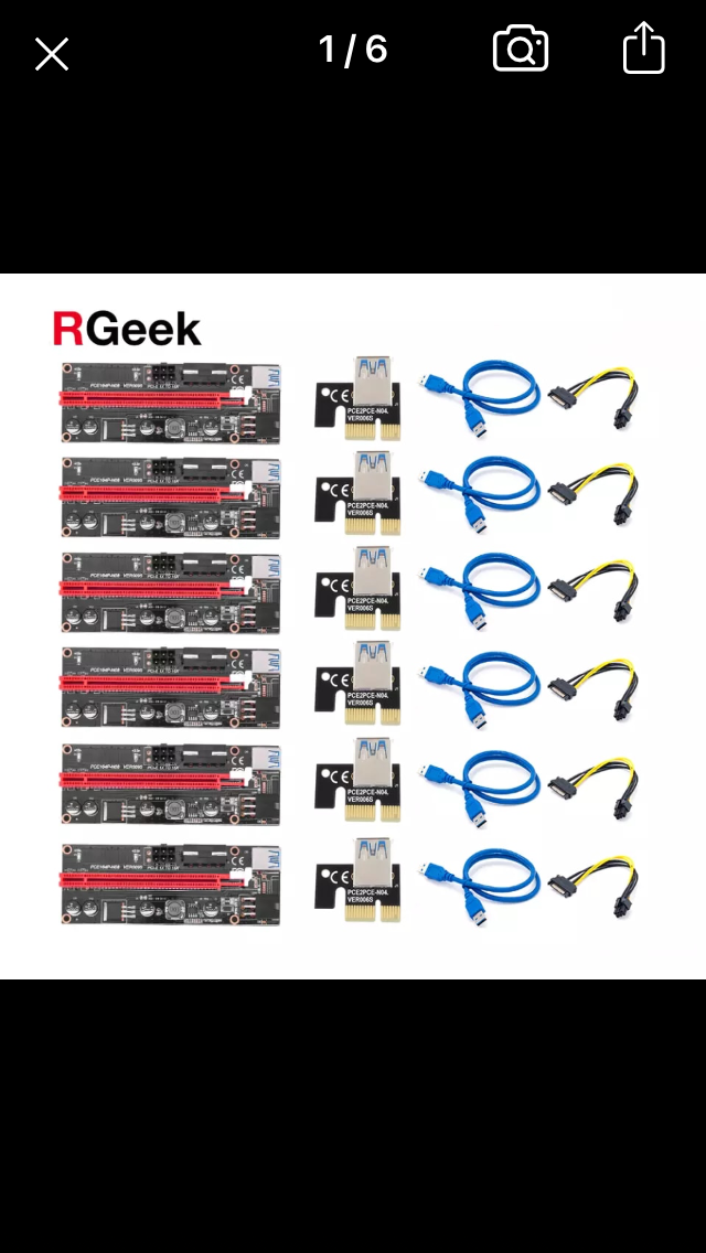

Две видеокарты подключены через Sata на райзер , третья подключена через переходник от molex + к ней идёт 6pin

Ошибка номер раз - питание райзера через Sata.
Sata - может питать лишь до 54Ватт
Карта должна иметь возможность питаться 75Ватт из райзера.
Выходит, что карта может запросить 75 Ватт там, где для неё есть только 54 Ватт.
Проверьте, сколько и откуда едят ваши карты. GPU-Z в помощь.
Показатели , перекину на Sata.
В комплекте подключить с райзарами шли провода лишь на Sata - возможность от molex есть -но проводов нет таких

Ну, я эти комплектные провода сразу в утилизацию пускаю.
Кроме головной боли от них ничего не получить.
Золотое правило - питать либо молекс, либо 6pin.
Без переходников, напрямую.
Если есть сата - могут быть проблемы
Пока что нет других вариантов . Переходник в комплекте с sata на 6pin.

Смотрите, сама одна коса SATA - 54 ватт
Два райзера - 108 ватт…
Ну, вы поняли логику.

Скажите, а если подключить 2 райзера к одной ленте мулексов? Карты 2шт 3060ti, сейчас 1 подключена пока, 2й райзер ещё едит только. 2я в место с 1080 торчат напрямую в матери, но греются. Хочу и 2ю 3060ti на подоконник вынести. БП такой, лента мулексов 1 просто на ней 4 штекера https://www.dns-shop.ru/product/7dca1bffeb573332/blok-pitania-coolermaster-v850-gold---v2-white-edition-mpy-850v-agbag/characteristics/
Использую на одной из карт в риге (геймрок 3070) райзер с переходником с Sata, запитан отдельной косой от БП.
Вообще никаких проблем. Считаю, что карта питается именно своим питанием, а райзеру вообще пофиг, там провода даже не греются …

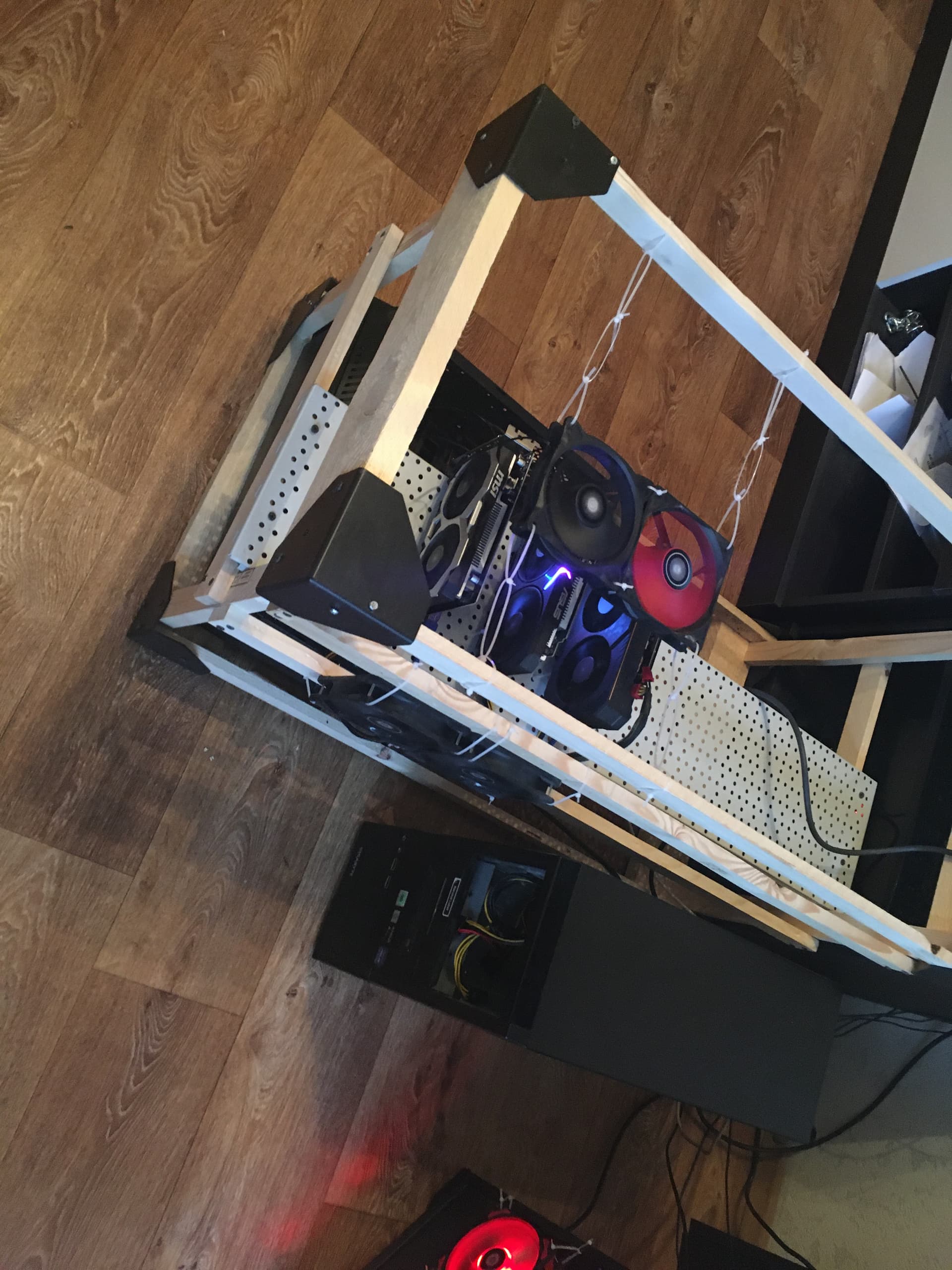

Суть в том, что опыта с райзерами в общем почти равен нулю. Раньше работало 3 пк без остановки. Нагрузку на розетку хотел снизить , заказал 6 райзеров. И теперь можно один ПК просто отключать - потому как пока что он без видях вообще ( гибридный)
Собрал так скажем каркас из мусора….Да и как на фото видно - компьютер как есть воткнут в конструкцию, лишь в горизонтальном положении.
Для меня райзер что то вроде новшества
