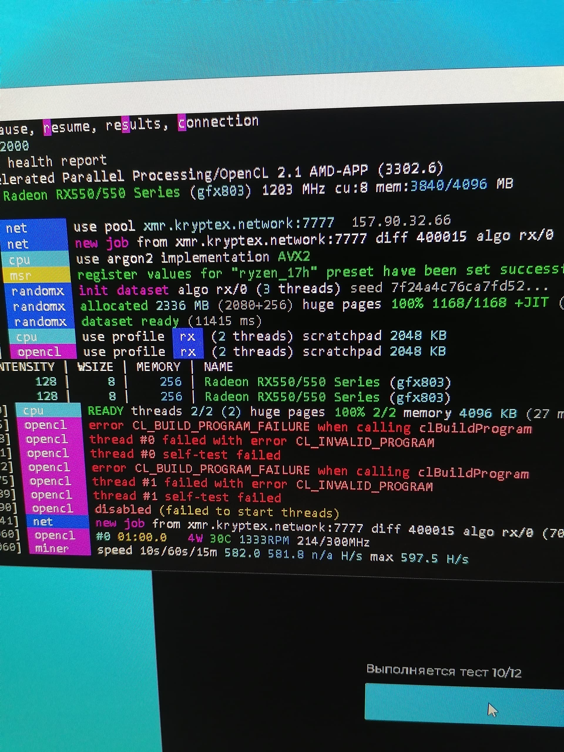

Дело в том что при отключении Вега 3 крапхис девайс проходит проверку на етс и все остальные алгоритмы все ошибка на етс больше чем 8 мн не даёт.
Вот такие ошибки и
Все интегрированные карт вообще отключите!
Вега майнить не может.
А на скрине майнинг монеро - бесполезный алгоритм для видеокарты.
Так в том и дело другие не запускаються
Значит у вас всё ещё проблема с драйверами.
