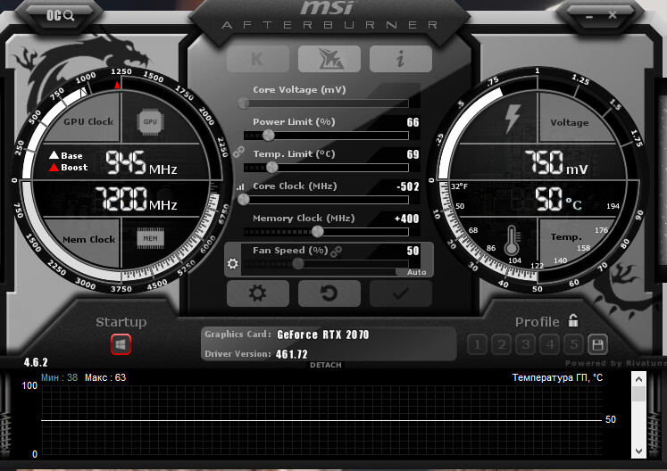

Первая видимо разогнана и снижены поверлимит, а вторая нет. У меня без разгона 2070 жрет 180 ватт и греется до 62.
После разгона и снижения поверлимита жрёт 122 ватта и температура 51.

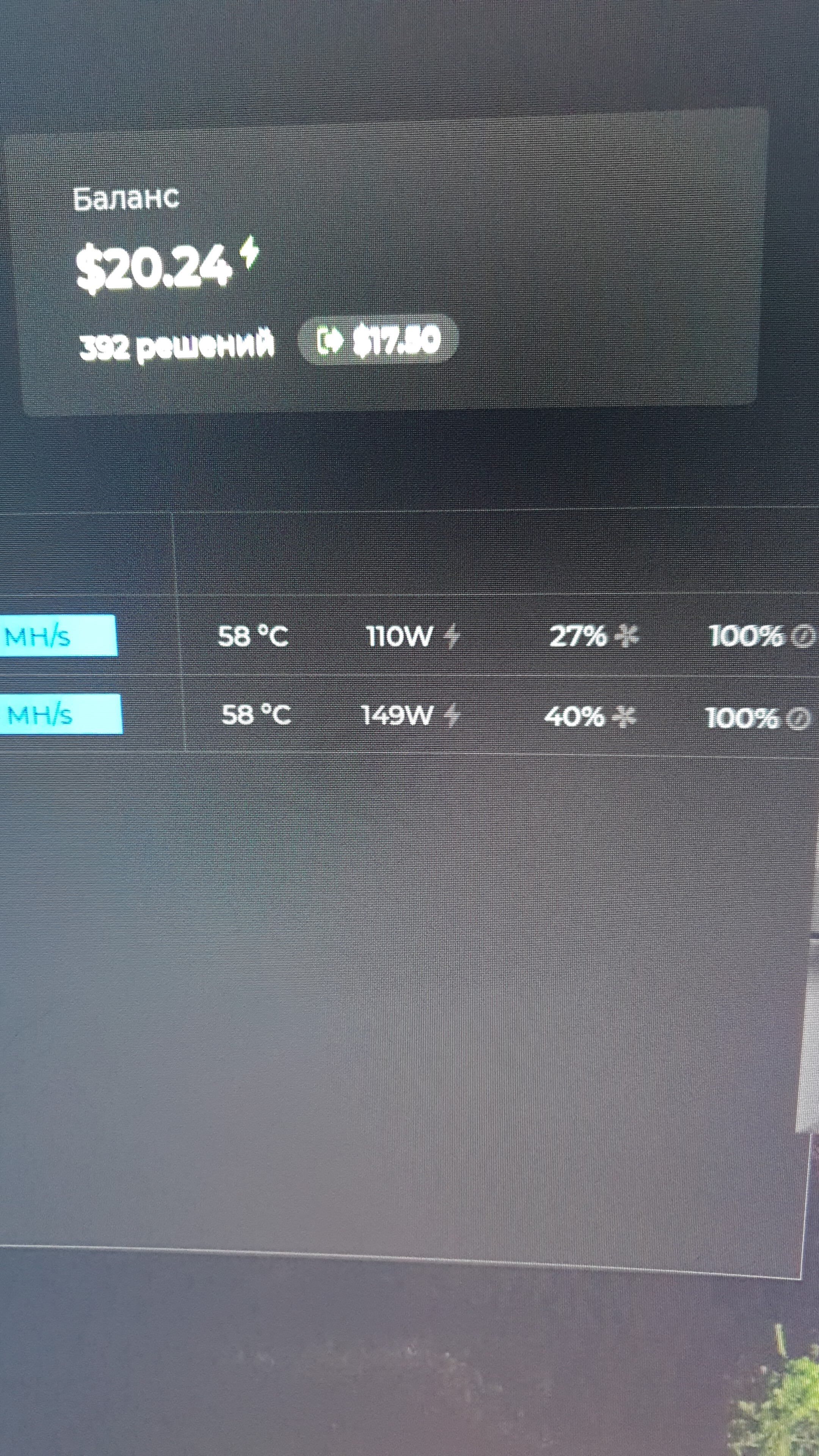

Так почему на первой потребление 104W. К ней подключен монитор вторая работает на холостых и не к чему не подключина и жрёт 150W. Меняю карты местами проблема не меняется
Подключаюсь с приложения удалённый рабочий стол от гугл и на первой поднимается температура и 150W тесть они обе работают одинаково

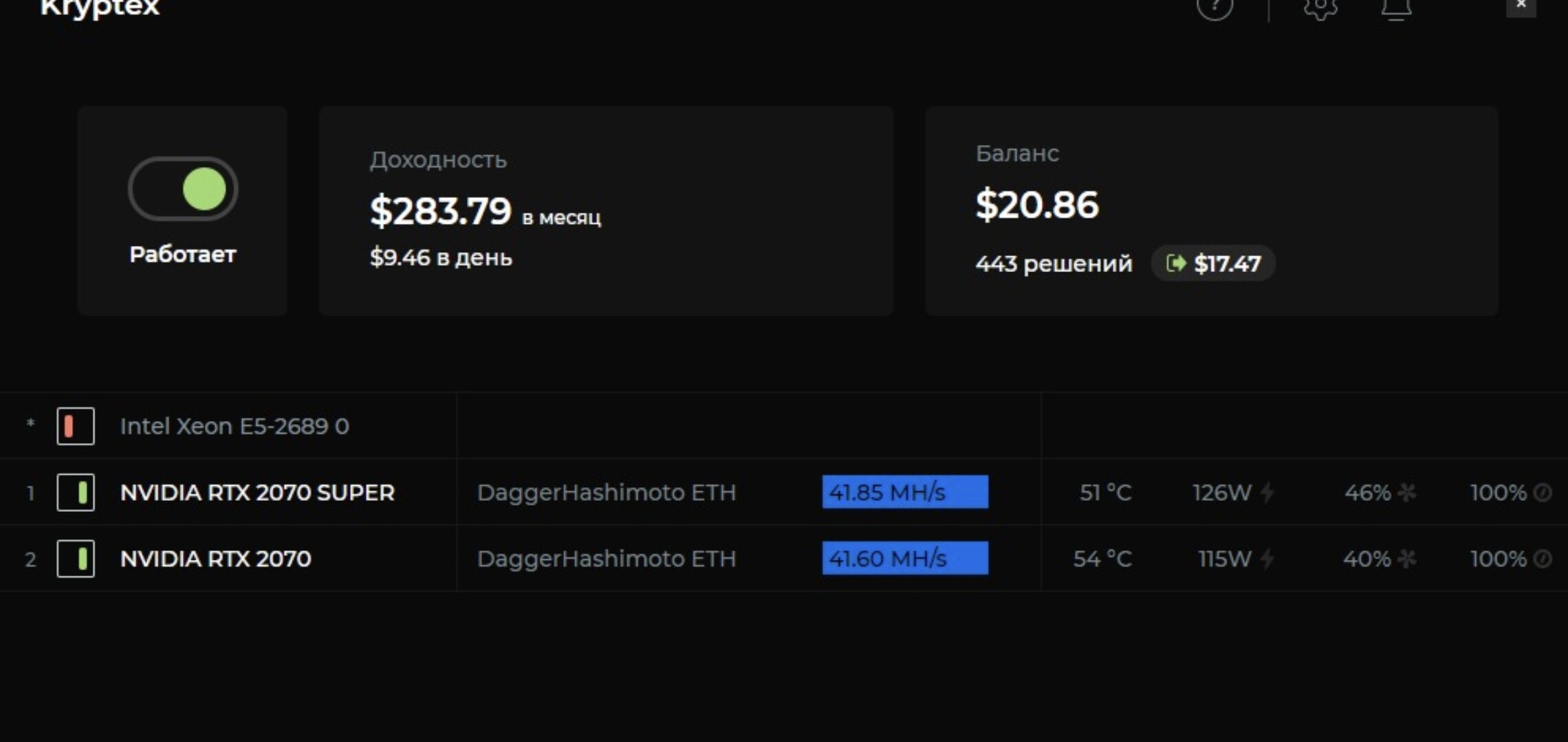

через автоберн настроил но всеравно 126W это много. пришлось вентиляторы с Авто снять на ручные

У меня с одной видеокартой тоже проблем не было , а вот при подключении второй на ней 160W.а первая работает в прежнем режиме с 104W

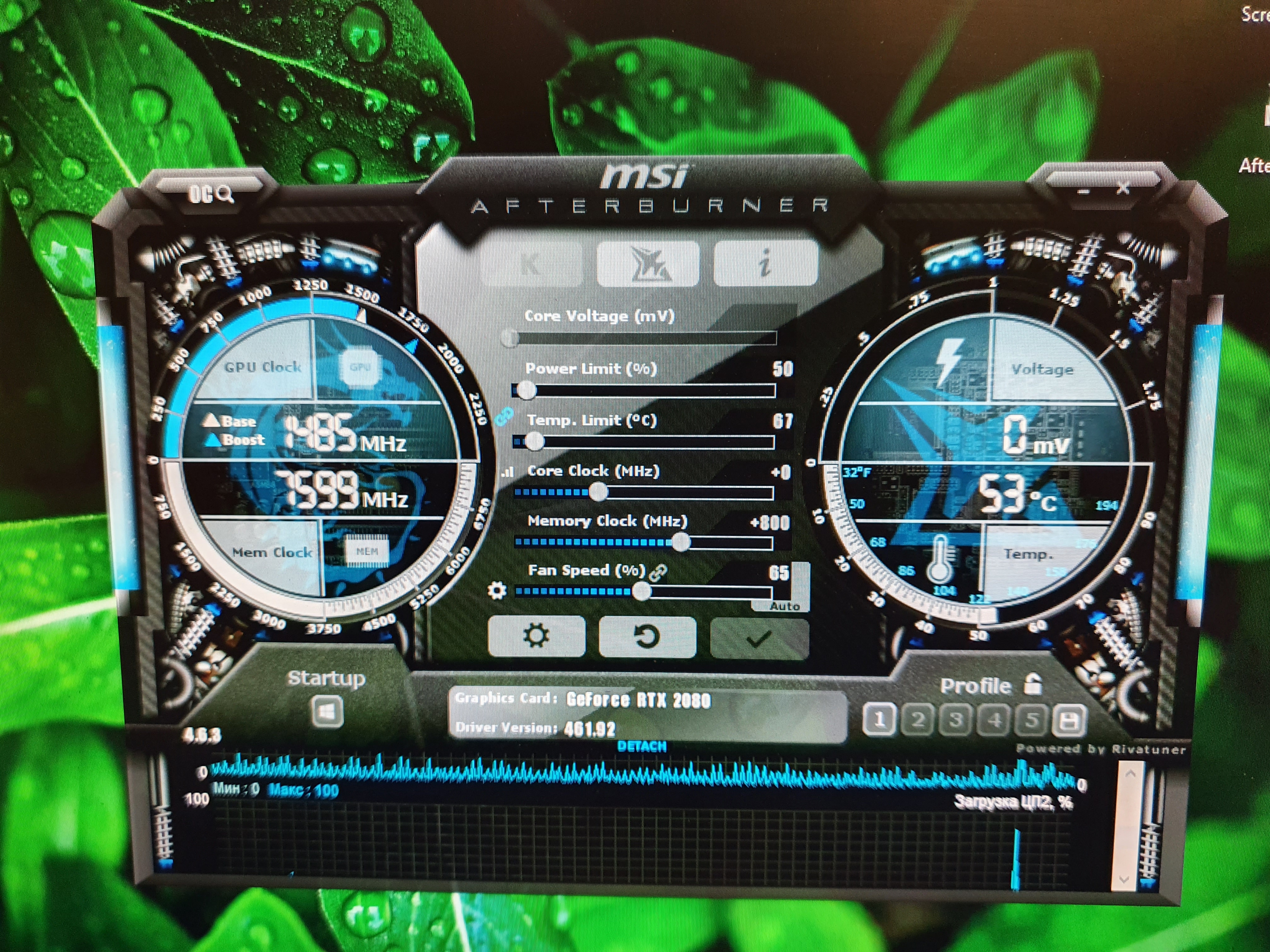

p.s. Мне интересно а память какая в 2070? Самсунг или Микрон? на сколько разогнана? Мне чисто для себя интересною у кого то +200 к памяти максимум, у кого то +500 без проблем. У меня пока что +370

По +700 на каждой ,на 2070 самсунг.на 2070супер от гигабайта незнаю какая память
Самсунг лучше гонится. У меня микрон. Сейчас поставил +400, потестю
40 хешей выдает. Но вроде хочется тоже до 42 догнать

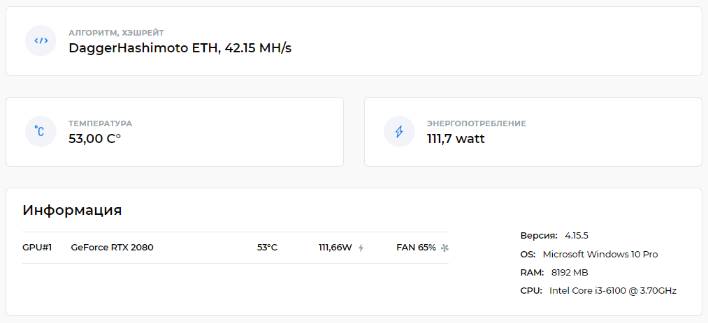

Попробуй память поднять до 800, у меня 42.15 мх, память микрон, карта палит.
Постепенно поднимаю. Я просто смотрел видео на ютубчике от криптекса, там типа 2070 с моей памятью всего на 200 поднялась ив сё, дальше синие окна и прочий армагедон. Вот я постепенно поднимаю и с пол дня хотя бы гоняю. У меня асусовская с двумя кулерами. Сейчас еще подниму на 50-100. а завтра выходной, побольше сделаю и буду поглядываать
У меня 2080 тоже с двумя вертушками, думаю разницы мало с твоей

Сперва понаблюдаю за +460. засек вот 1397/21/0, time: 20:47, завтра днем гляну поперли нет ли ошибки
