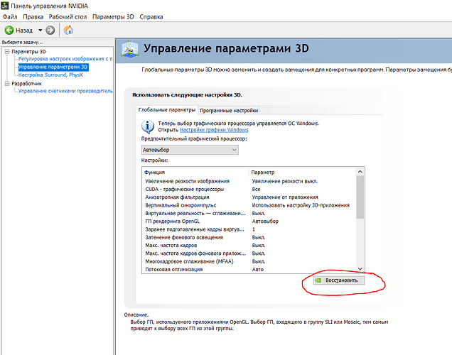

Галочку снимаете, идёте в панель управления Nvidia, и выставляете значения по умолчанию.
Всё, и Windows переставлять не нужно.
Эта настройка необходима для 90% карт, у которых после обновления драйверов не то что 100, 80 ватт не набирается и карта вообще майнить не может.
