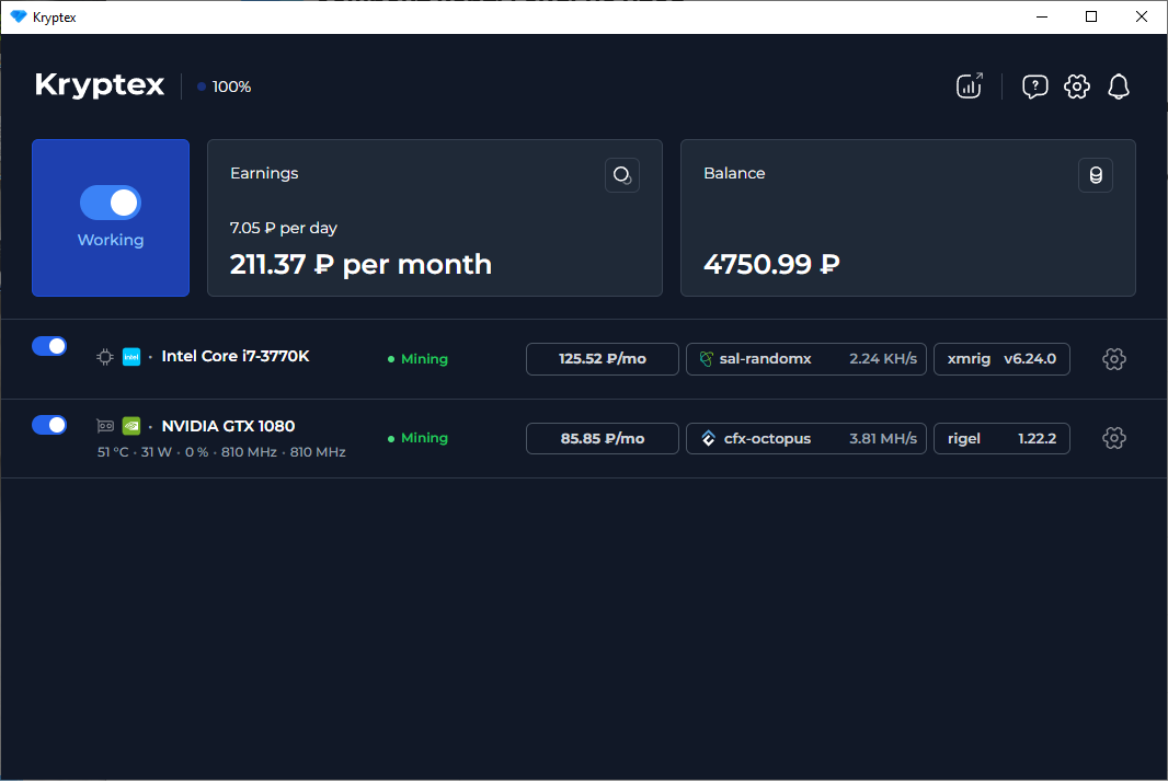

Включаю майнинг когда в комнате холодно.
А сейчас выше 51 градуса не дает, и загруженности нет. Почему так?
Спасибо, вопрос закрыт. К зиме готов!
Спасибо, моя ПЕЧ 1080 Ti снова качегарит на полную)))
З.Ы. Не мог понять почему через минуту майнинга резко падает хэшрейт только у видеокарты
Оказалось шинда при обновлении снесла настройки нвидии к дефолтным
Каждый раз при переустановке/обновлении драйверов сбрасывается по умолчанию.
