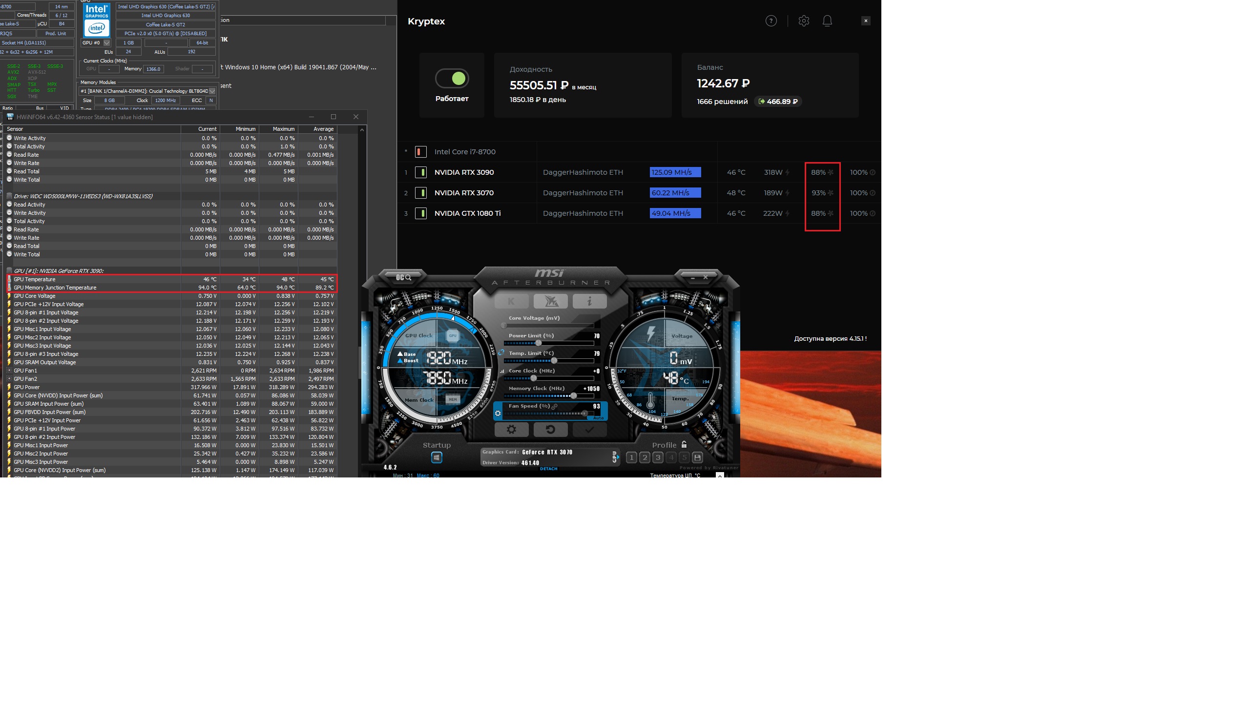

вот что я заметил…
поле этого, достаточно подождал, я раньше думал, что если вентили крутить, то есть разница. и вот эффект…
это я довольно времени спустя смотрел… и смотрю - не меняется… вот как странно.
