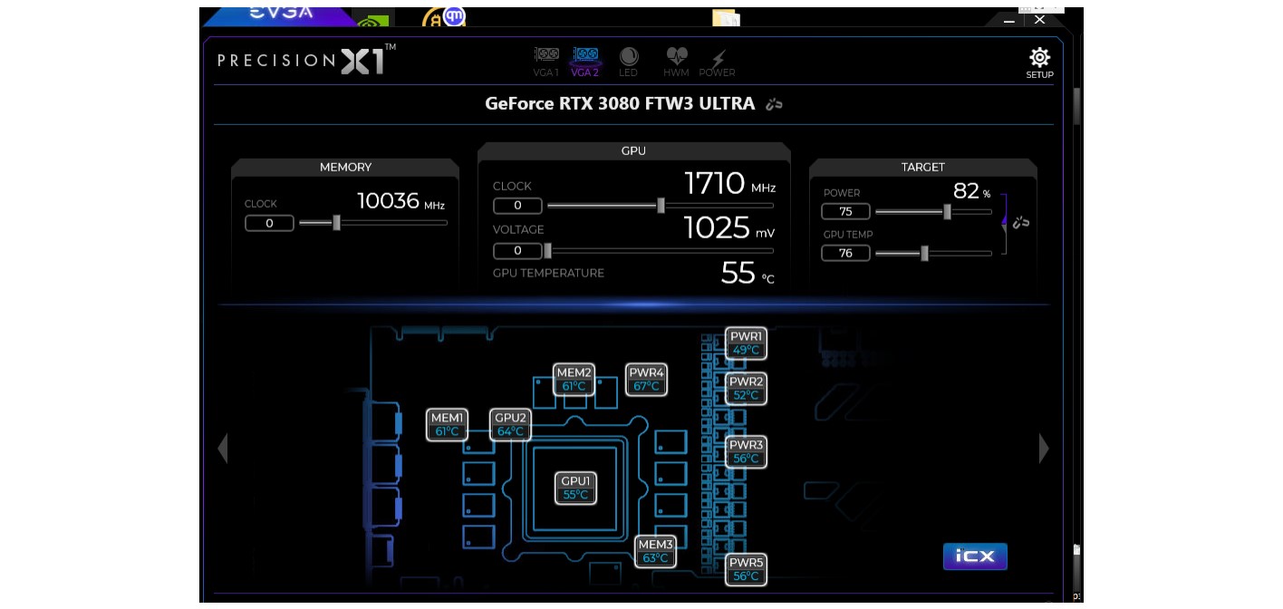

Если x1 у EVGA снимает с корпуса чипа показания, почему такие расхождения большие?
Между HW info и X1 разница может быть 30 градусов.HW показывает больше. Потому я и просил обладателя 3090 EVGA показать что у него по замерам
Потому что HWiNFO показывает температуру внутри кристалла памяти, скорее всего апроксимируя её на основании алгоритма, т.к. датчика памяти внутри кристалла нет. А на корпусе памяти температура всегда ниже. Это как с процессором - не даром же их скальпируют, чтобы снизить температуру внутри, т.к. есть пределы охлаждения радиатором через крышку процессора.
