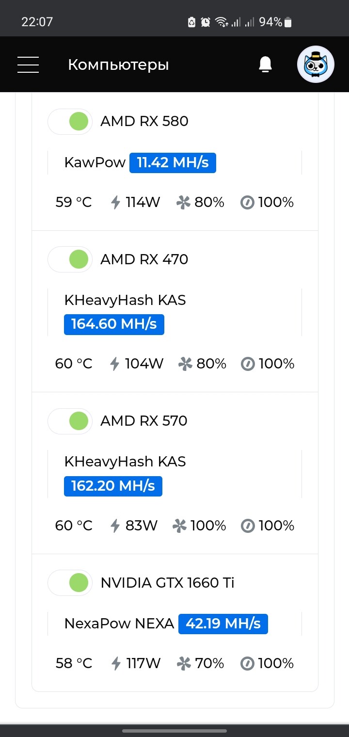

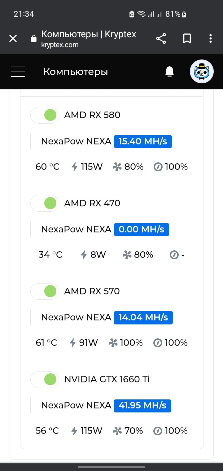

Одна карта не запускается на нексе
Помогите одна из трёх амд не запускается на нексе если отключать риг и перезапускать карты могут менятся но не запускаются
Может банально файла подкачки не хватает, ну или вообще в настройках биос поковыряться?
4гб оперативки, именно на нексе так другие монеты всё норм
Отключаю lol майнер и таким образом всё норм

Сейчас попробую. Напишу если поможет
Не помогла данная процедура.

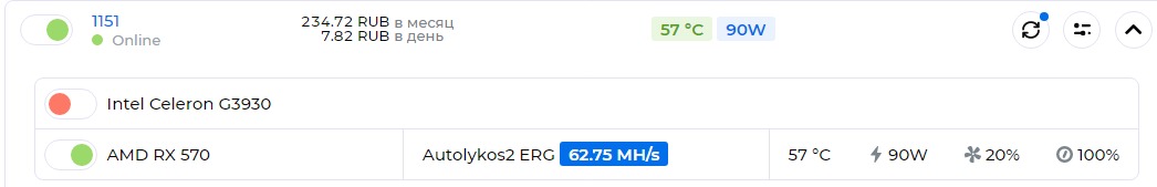

тебе зачем Nexa? Профитней ERG+KAS добывать, но если электричка дорогая, то просто ERG как у меня.
Майнер сам на нексу перестраивает
Всё отлично неправильно фаил подкачки записал надо было 4000 сначало вписать потом 36000 всё заработало спасибо за помощь

Ну как знаешь, если у тебя карты не задушены по вольтажу, то у тебя электрички сожрёт эта NEXA будь здоров… Да и карты ужарятся, лето как никак.
Зажал по электричке дома баня. По э.э у меня халава
