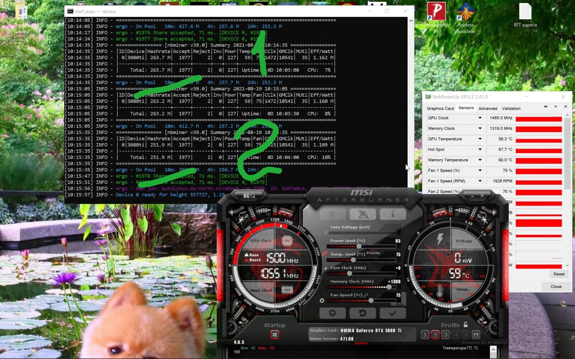

Все-таки перешагнул я планку в 260 хешей) Когда монитор переходит в спящее состояние, хешрейт поднимается на 2-3 хеша в среднем. В сумме что делает 262-263 хеша. Когда моник включен, но ничего не трогает, то ровно 260 Получается даже монитор не требуется отключать от видеокарты чтобы было максимум.
1-монитор выключен. 2-монитор включен и смотришь интернет.
У меня тоже самое, когда смотришь видосики и моник включен держится хеш, примерно около 252-254. Ты можешь мои настройки выставить, даунвольтнуть видюшку, будет потребление 217-218 ват. Потеряешь 1 хеш, но потребление скинешь на 10-12 ват. Вообще думаю сейчас полностью на встройку перейти, чисто на ней сидеть) Посмотреть как будет.

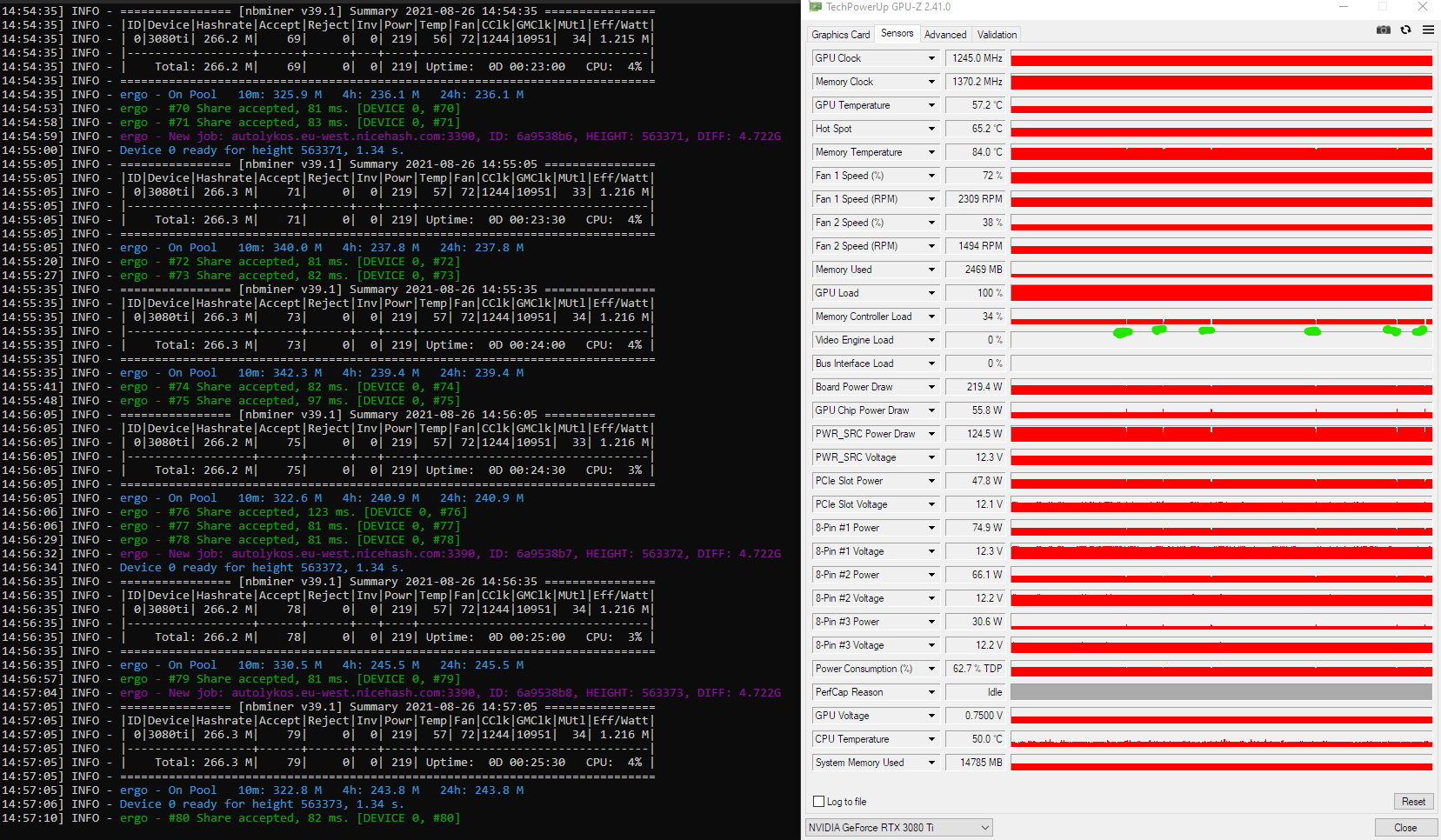

Еще один отчет) Перешел на встройку, UHD630. Пришлось настроить еще в винде пару махинаций, чтобы можно было с легкостью все смотреть в браузере и на самом компе. (я про видосики). Фото вложил, провалов по хешам нет вообще, смотрел ролик в 4к и видео через проигрыватель в винде, в 2к. Стабильно почти 263, бывает и 265 но это от пула уже зависит.

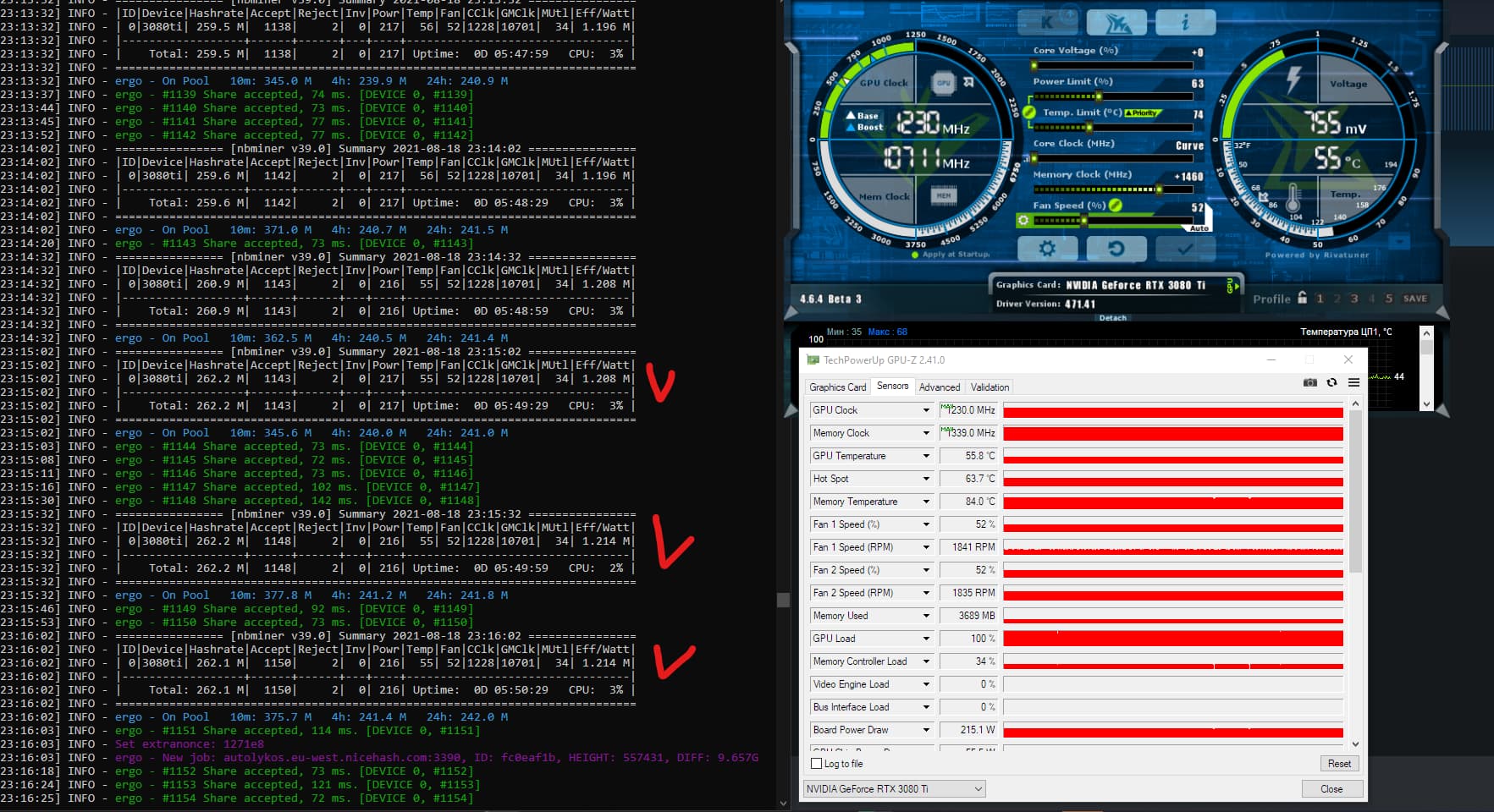

Вопрос к знатокам. Заметил такую закономерность, то что когда майнишь либо ERGO либо Кефир, контроллер отрубается на 1-2 сек, потом снова работает, с чем это связано? Отметил зеленым на скриншоте.
Так может работать майнер, чтобы обойти защиту на ЛОХ картах…
получается в какой-то момент врубается защита от майнинга, а майнер снова ее вырубает?:
Ну а почему нет? Вполне же может быть такой вариант защиты - в контроллере организован счетчик запросов к памяти (на эфире же память используется больше). Когда количество запросов за какое-то время становится больше какого-то числа - контроллер говорит “хватит майнить!” А НБмайнер периодически сбразывает контроллер “Сиди считай заново!”
Понятно. Я так и подумал что контроллер отрубается, когда превышается какой-то лимит. Интересно на не LHR картах, там стабильно контроллер пашет, без прерываний
