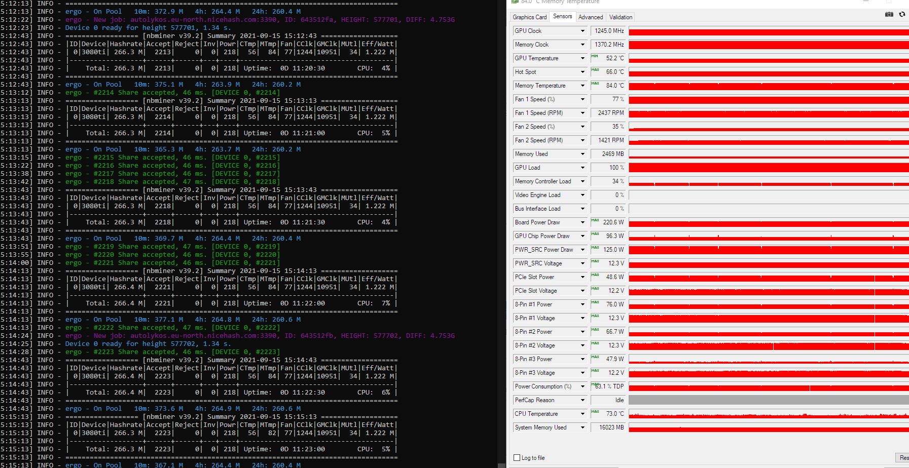

Хорошее время для монетки ERGO и 3080Ti =)
Согласен, есть 2 карты 3080ti, одна 269, другая 280 м\х на Autolykos, ergo.

Просто опупеть, в одной 340 ват, во второй 320 ват жора, а темпе не выше 80с, раскройте секрет, вы их в морозильнике держите?) А если серьезно, то интересно даже, как вы добились таких результатов охлаждения. Буду признателен если напишите
Не знаю что и сказать… Осень уже… на почве заморозки.
Просто как бы не понятно как вы таких результатов добились, если у меня до 84 поднимается и это при 218-220 ват жора. А у вас аж 340 и охлаждается лучше чем на моих 220 ватах) Может у вас они вынесены на рейзер, или вентиляторами обдуваются со всех сторон). Хотя если у вас уже заморозки, то наверное тут еще и погода Вам на руку, так как у нас 28-30с на улице)
В любом случае твои 266Mh лучше чем его 280 )) ибо 100w разницы.
Ну так это и понятно, просто интересно как так получается что на 320 ватах карта холоднее чем на моих 220в. Вроде карты одинаковые, Палиты. Странно. Если конечно вынести эти карты из корпуса, то возможно и будут такие темпы, так как моя в корпусе стоит и трудится.
