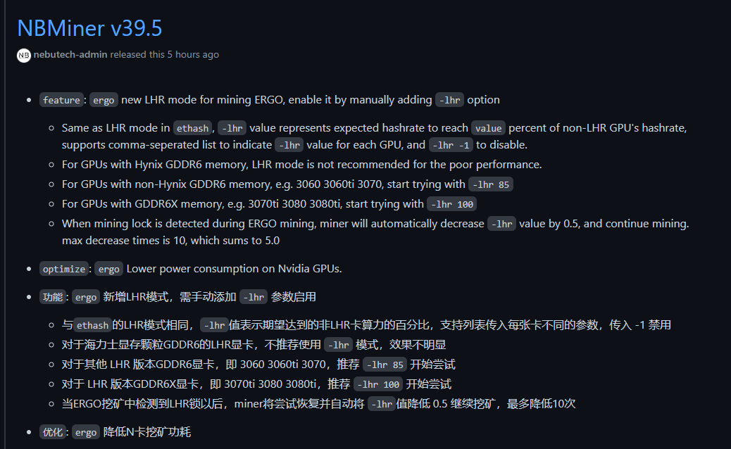

Вышла новая версия NBMainer сегодня, версия [39.5],
Перевод -
Особенность: ergo новый режим LHR для майнинга ERGO, включите его вручную, добавив параметр -lhr
То же, что и режим LHR в ethash, значение -lhr представляет ожидаемый хешрейт для достижения процентного значения хешрейта графического процессора без LHR, поддерживает разделенный запятыми список для указания значения -lhr для каждого графического процессора и -lhr -1 для отключения.
Для графических процессоров с памятью Hynix GDDR6 режим LHR не рекомендуется из-за низкой производительности.
Для графических процессоров с памятью не Hynix GDDR6, например 3060 3060ti 3070, начните с -lhr 85
Для графических процессоров с памятью GDDR6X, например 3070ti 3080 3080ti, начните с -lhr 100
При обнаружении блокировки майнинга во время майнинга ERGO майнер автоматически уменьшит значение -lhr на 0,5 и продолжит майнинг. Максимальное время уменьшения составляет 10, что в сумме составляет 5,0
Optimize: ergo Более низкое энергопотребление графических процессоров Nvidia.
Может кто пробовал, как там дела обстоят?
Повторюсь на 3060 моих это никак не отразилось, было 105 с карты осталось 105 с карты, при использовании -lhr 100

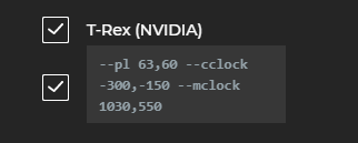

а этот параметр “-LHR ххх” куда вводить то?
Я уже писал в другой теме:
Есть некоторые версии карт, у которых триггер LHR срабатывает и на Ergo. Если у вас и так нормальный хэшрейт - ничего делать не нужно.
А если у вас на 3060 60mh или на 3060ti 80mh - вот тогда надо пробовать.
речь сейчас не об ERGO, а о том куда вставлять параметр?
Вот так же, только в НБмайнер.

Nbminer и Gminer применяют параметр LHR автоматически, ничего прописывать дополнительно не нужно. Для T-rex надо прописать в параметры запуска --lhr-tune 4 (4 - параметр интенсивности 1-8, 0 - выключено).

NBminer по умолчанию запускается с параметром -lhr 69, но на некоторых картах нормально работает и -lhr 70 и даже 71 (надо вручную прописывать) - попробуйте.
