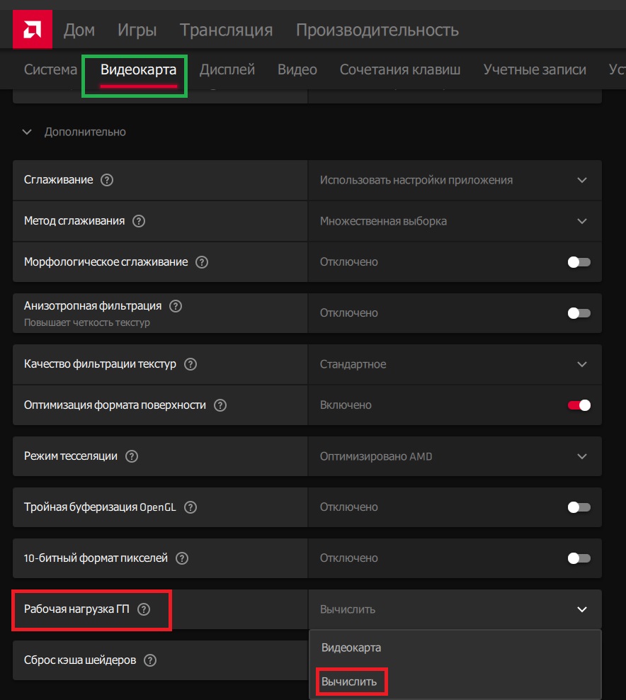

Вы на режим вычислить переключили карту ?

Обычно эта ошибка связана с драйвером видеокарты? Обновляли драйвера? Почистите через DDU и установите ещё раз.
новые дрова перезагружают видеодрайвер и крашит майнер
Поставьте 528 драйвера или 524.
