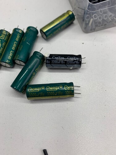

Ага, вот оно что, скачками по идее должны заниматься емкости на выходом каскаде блока. Чтож, перепаяю все кондеры на новые, надеюсь это исправит ситуацию, спасибо!
Можно на выход новые и пожирнее поставить - раза в полтора.
Вот тоже думаю, подозреваю что там стоят на 16v емкость не знаю, не смотрел еще. На днях вскрою, закажу с такими же характеристиками по вольтажу но более емкие

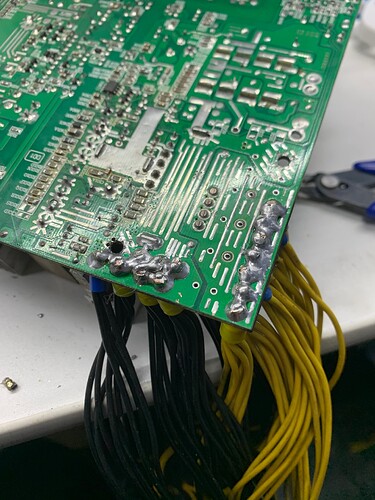

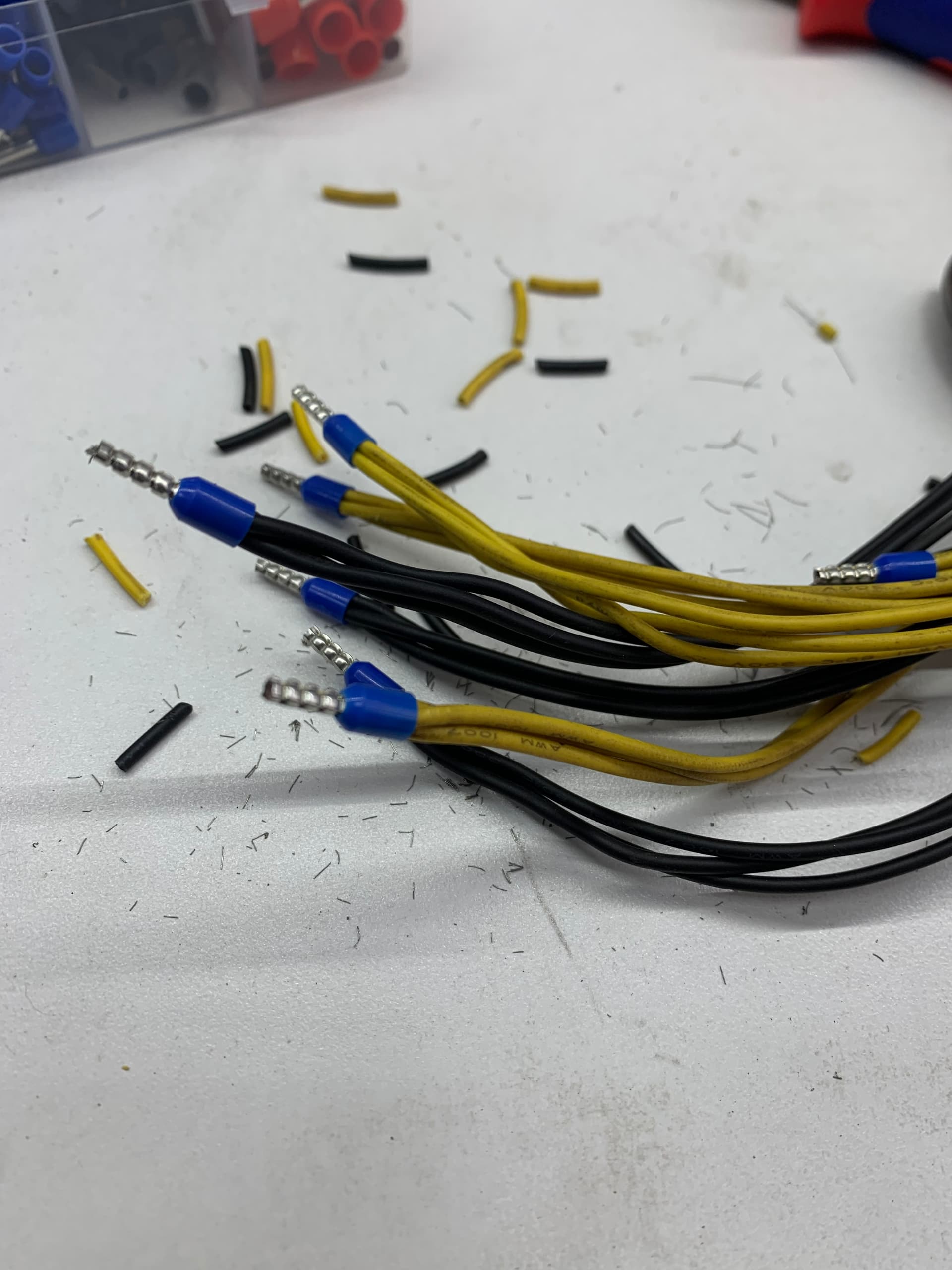

В общем, вскрыл я блок, а тут вот че, щас готовлю новые провода, кондеры нашел более емкие, надеюсь это исправит ситуацию
Я кондёры не пернпаивал , а вот провода на бОльшее сечение менял и фишки разъёмов , которые поджаривались .
Удачи в усовершенствовании блока питания :raised_fist:t3:
В общем вот, заменил провода, поставил более емкие кондеры. Напряжение 12,15v температуру видит, все корректно. Мой 80 ватный паяльник с проводами не справился, но за то с турбозажигалкой все получилось, единственное провода лучше обрезать под корень иначе они много забирают тепла)
