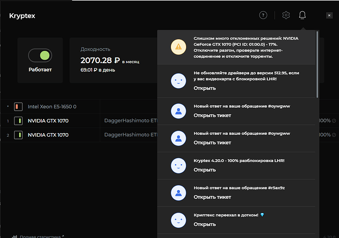

Я получил вот такое сообщение:

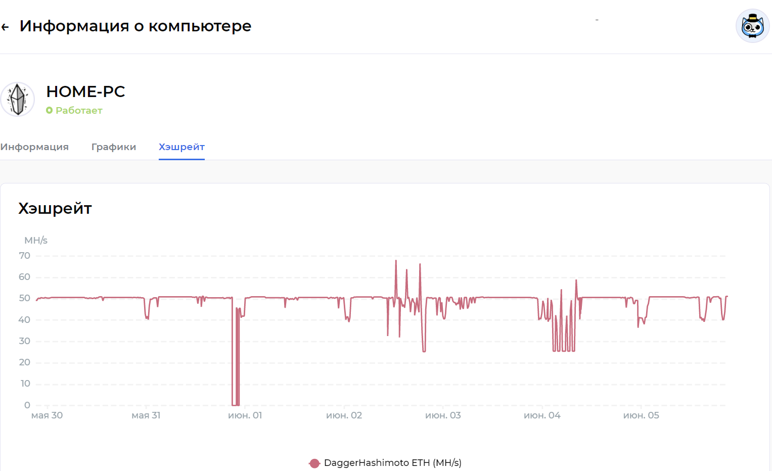

Это из-за вот такого хэшрейта?

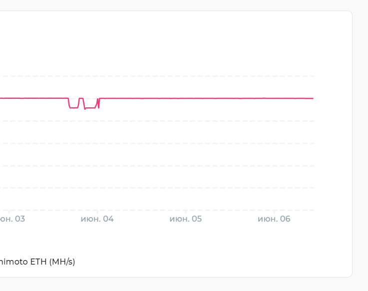

Провалы мне понятны - это периоды игры за ПК.

  1. НИКОГДА не светите свои данные! Замазал email на картинке.
    Потом будет - у меня украли. Соблюдайте безопасность, иначе от кражи никто и ничто не защитит.
  2. Касательно отклонённых шар почитать можно тут.
  3. Если играть во время майнинга - естественно хешрейт будет неровным, так как нагрузка на карту меняется, ресурсы перераспределяются.

Все “провалы” на графике хэшрейта я воспринимаю нормально - подобрал режим, в котором и игры не вылетает и криптекс терпимо работает на основной видюхе.

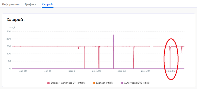

Речь идёт именно об этих провалах? - ваш бот волнуется, что у меня регулярно падает хэшрейт? :slight_smile:
Когда я не трогаю ПК - хэшрейт стабильно больше 50 - для двух 1070 - это нормально.

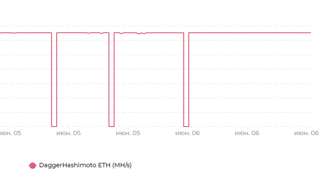

Подтверждаю, что вчера были проблемы с решениями - ни одно из найденных решений не было засчитано. У меня 2 машины были включены (риг и рабочая). Обе майнили себе преспокойненько, а потом гляжу, что на рабочей ни одна шара не проходит и статистика в майнере не меняется, т.е. отклоненные шары как стояли одной цифрой, так и стоят, хотя отклоняются. Я захожу на риг, а там такая же свистопляска. Перезапустил криптекс, а там статистика после перезапуска всё по 0 и стоит - не меняется. Хотел уже идти на форум писать, гляжу, а майнить снова начало…
Это с рига.
Типа - это просто был какой-то общий сбой?

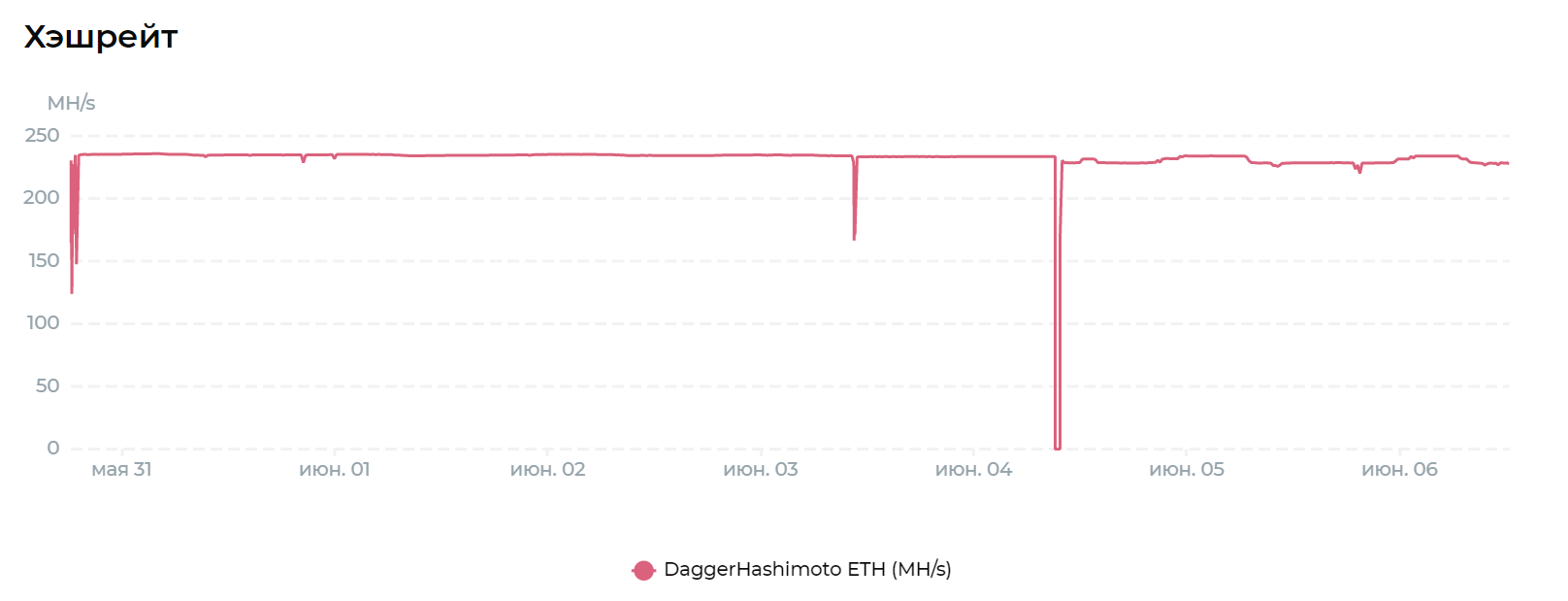

У вас и ранее есть такие же уколы “вниз” - причём - до “нуля” - их “происхождение” вам известно?

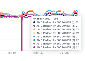

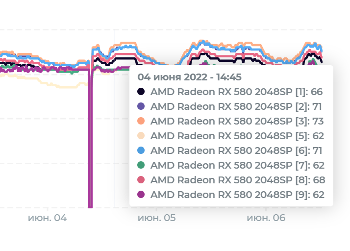

Я понял, о чём было это сообщение - в период с 2.00 до 8.00 4.06.2022 у меня широкая “гребёнка” вниз - до серединв графика - почему-то весь интервал “глючила” одна из видеокарт. Ну да, торрент был включен, качалась Far Cry 6, но она скачалась - если верить статистике торрент-клиента - за 4 часа 33 минуты - потом только раздача шла.

У меня не было ничего включено - просто все шары отклонялись на 2х машинах. В течении какого времени - не могу сказать, но судя по графику из раздела “Сводка”, можно прикинуть, что вся котовасия длилась минут 40.
Если проблема где-то и произошла - то точно не глобально.

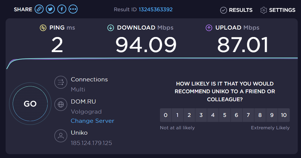

Для майнинга важен не канал, а время доступа до пула - ping.
Так же есть разница, интернет у вас по проводу, или беспроводной wi-fi.

Гребёнки очень частые, что вверх, что вниз.
Может быть карты теряют разгон, и нужно найти причину.
Пики вверх бывают очень редко - и, похоже, это не мои проблемы.
Интернет - проводной, с пингом и скоростью - всё в порядке, уменьшенная скорость отдачи - работает торрент - раздаёт Far Cry 6 - у меня принцип - скачал - отдай. :slight_smile:
Стабильный хэшрейт моих 2х1070 - 50-51 Мх - он держится почти всегда, когда я не сижу за ПК. “Просадки” каждый день с 21-22 до 1-2 часов ночи и по выходным до 35-40 Мх - это я играю в Борду, Ведбмака или Кибер - отдача с основной карты, естественно, падает вполовину.

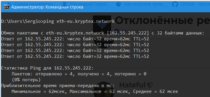

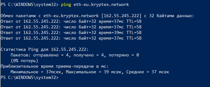

Ping нужно смотреть не на локальный сервер провайдера, который всегда будет показывать красивые цифры, а на тот сервер, куда вы стучитесь :wink:
В командной строке выполните команду и посмотрите результаты:
ping eth-eu.kryptex.network
Если у вас проблемы уже несколько месяцев - о них нужно не молчать и вспоминать когда припекает, а говорить сразу. Это ваш доход. Напишите в поддержку, пришлите логи на анализ. Посмотрим, проверим, подскажем. По одному скриншоту графика хешрейта анализ не сделать.

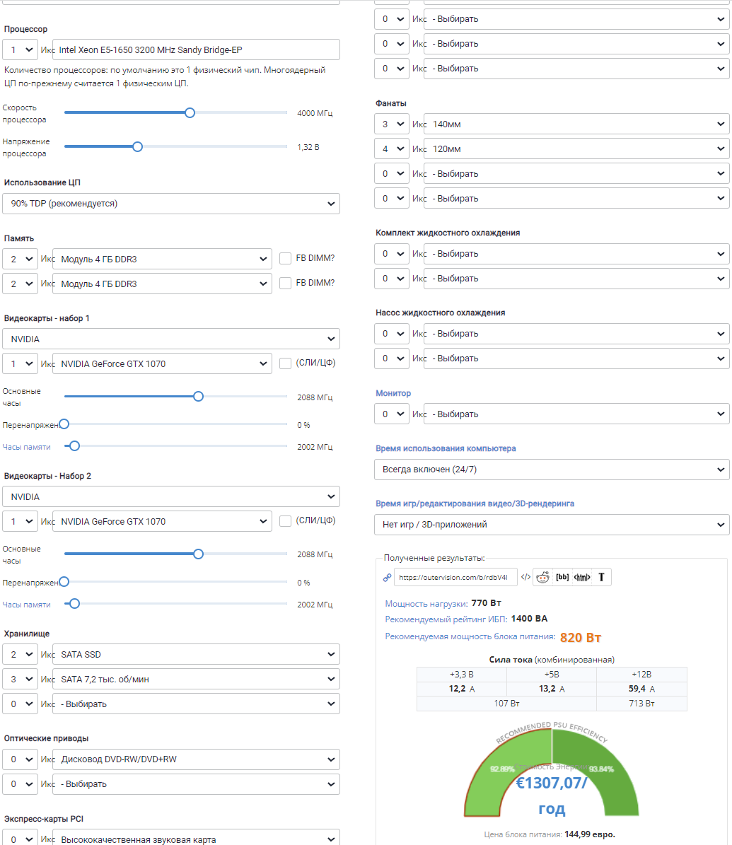

  1. более 500 Вт при ~50 хешах это вы что-то много потребляете. Думаю у вас не очень корректно настроен разгон, из-за чего и графики скачут, и карты жрут ни в себя.

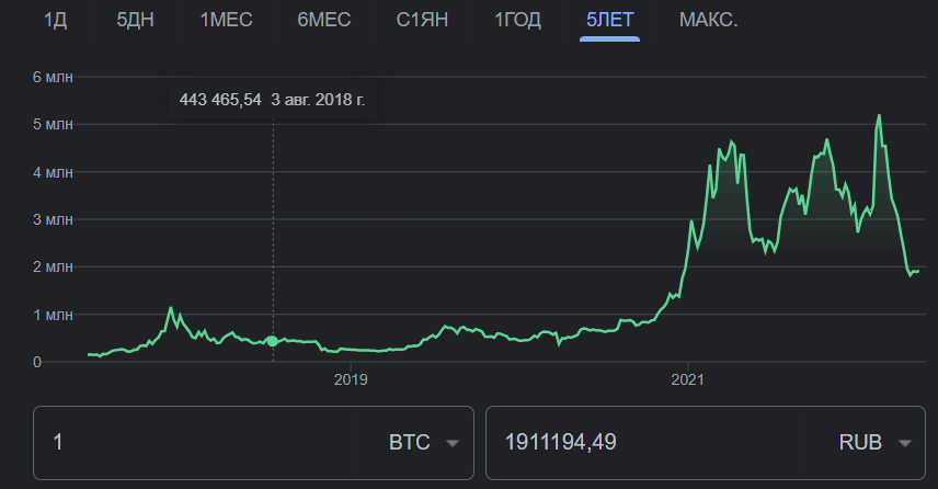

  3. Вы получаете не в рублях, а в Биткоинах.
    Вырастает биток - вырастает и баланс.
Пинг у меня, конечно, похуже - всё-таки - почти сельская местность. :slight_smile:
Но - терпимо.

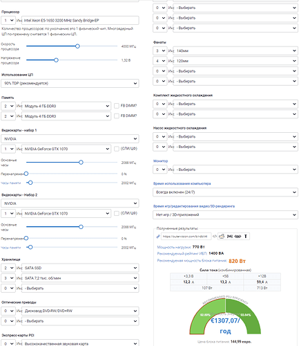

У меня не ферма и не риг - домашний ПК: E5 1650 4 ГГц, Asus P9X79, 4х4 DDR3 2400 МГц, два SSD и 3 HDD - и 2 х 1070 - энергопотребление вполне адекватное. :slight_smile:

Надежда, конечно есть, но в ближайшую перспективу как-то слабо верится - курс биткоина - это только один показатель, но есть вероятность, что “зелень” в этой стране опустятится ещё ниже - и заработок упадёт ниже затрат. :frowning:

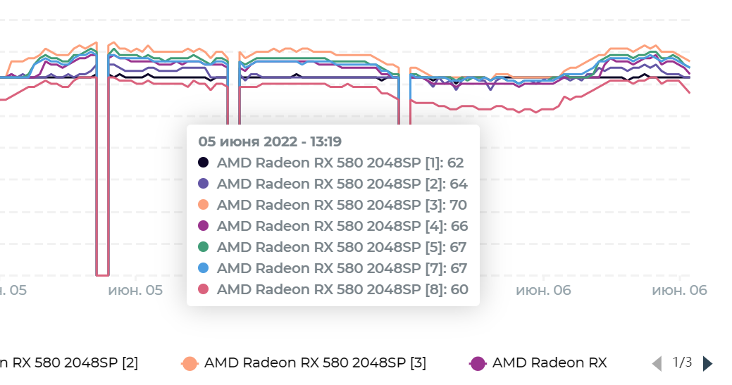

Снова графики у меня плохие! Хотя если смотреть по температуре например, она не критична! в чем может быть проблема?
На двух машинах похожая ситуация
Пинг в 60 тоже норма.
Всё-равно, потребление в 500 ватт многовато.

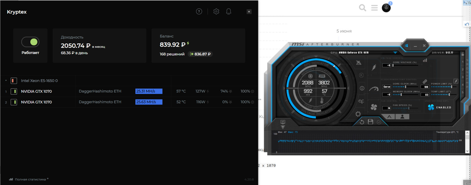

Сколько потребляют ваши карты и сколько хешей?
Скиньте хотя-бы скрин, чтобы можно было от чего-то оттолкнуться.

Да, и касательно “зелени”. А она тут при чём?
Биткоин меняется не через Доллар.
Если вы меняете в Рубли, то доллары тут никаким боком не трeтся.
Торговая пара на то и пара, что меняется BTC\RUB, но ни как не BTC\USD\RUB
Конечно, на доходность влияет много факторов, и эфир сейчас упал, и биток, и что после POS будет не ясно.

Видюхи работают вот в таком режиме - это позволяет на основной работать в 2D без вылета драйверов, а вторая - очень “заслуженная” - она частоту выше уже просто не тянет - при любом питании. Охлаждают её 2х120 “карлсона”, подключенные к МП - но они “лопают” примерно так же, как “родной” кулер.
Когда уезжаю из дома - перевожу основную на профиль 2100/0,992 - если ПК не трогать - она нормально работает выдавая 25,5-25,6 Мх.
Теоретический расчёт моего "железа:
В реальности ваттметр показывает 525-530 Вт.

В итоге вышел на 85% PL и +120 Core clock, так и оставил.

У меня с “курвой” проблем нет, на обе карты настроено по несколько профилей - пара для мйнига, пара для различных игр и один для SLI - главное не забывать переключать. :slight_smile:
Если у 1070-ых стандартный заводской геймбуст до 1936-38 - то 2088 - это плюс 150 Гц.
В играх она такой режим держит плохо - только при питании более 1,01 v, а в майнинге - 0,992 v - достаточно.
С нормальными термоинтерфейсами - Thermalright TFX на чипе и медные пластины на памяти - даже при 30* в помещении и вентиляторах на 75% они не греются выше 60*, хотспот - в пределах 70*. Трехвентиляторные - ещё меньше.
