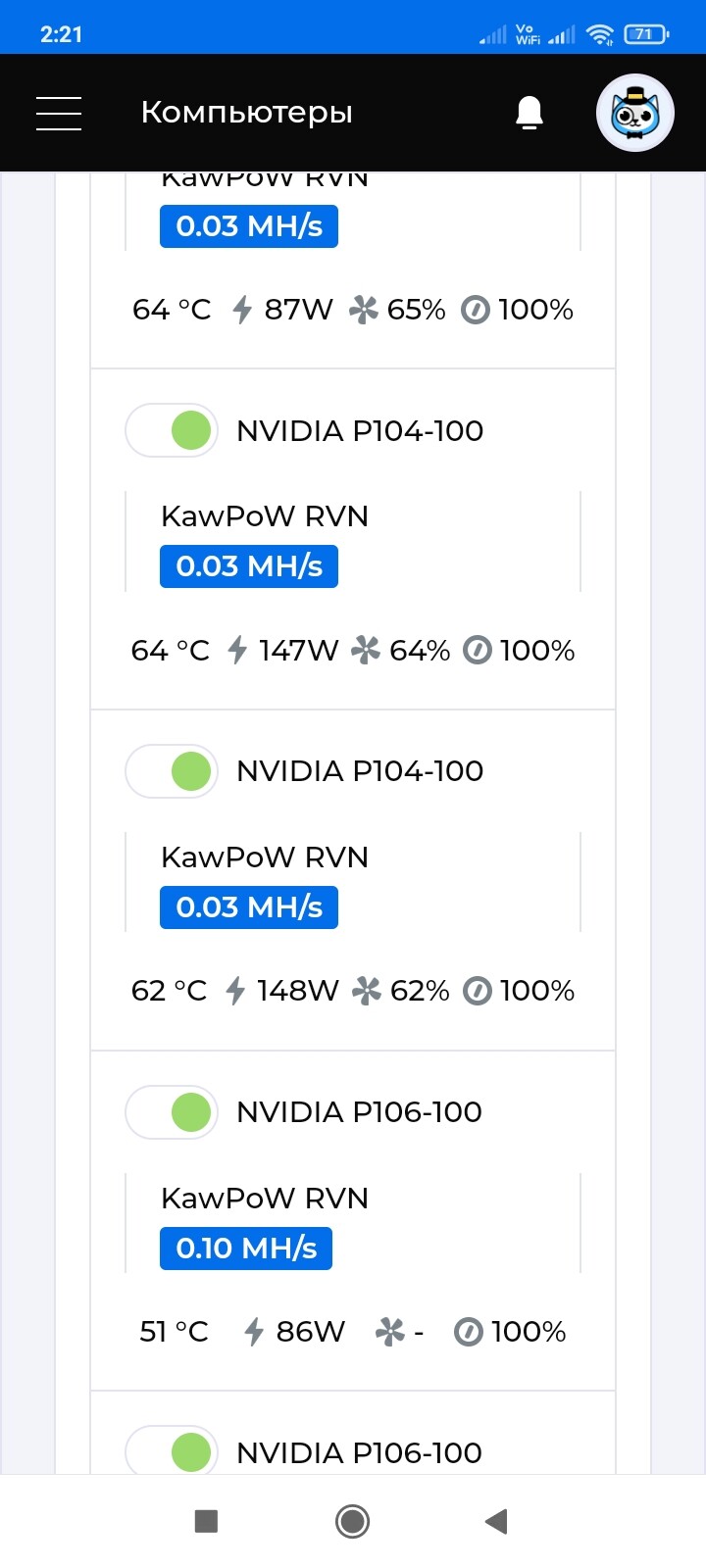

Падает хешрейд почти до нуля
Минут 20 работает нормально и падает почти до нуля. В чем может быть дело?
Наверное, будет не лишним запустить gpu-z и проследить, что меняется, когда хешрейт падает.
Какая версия драйвера?
Установите 528.49

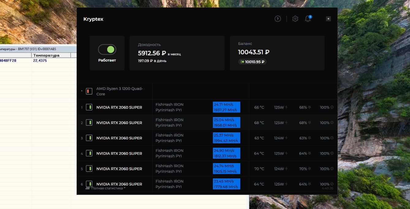

День добрый. Подскажите какой разгон лучше сделать для палит 2060 супер?
Для какого алгоритма? Алгоритмов много, для разных алгоритмов разный разгон.
Да просто в криптексе, и чтобы АвтоБ не сбрасывал.
Ну хоть скрин покажите, чтобы стало понятно что майните.
Ага, если я правильно понял - вы их афтербернером прижали.
Скорее всего, у вас стоит PL на 125 ватт, ядро +100 и память +1000
Также, скорее всего, у вас работает Rigel miner.
В Rigel такие настройки записываются так
--pl 125 --cclock 100 --mclock 1000
(ну или подправьте под ваши цифры)
