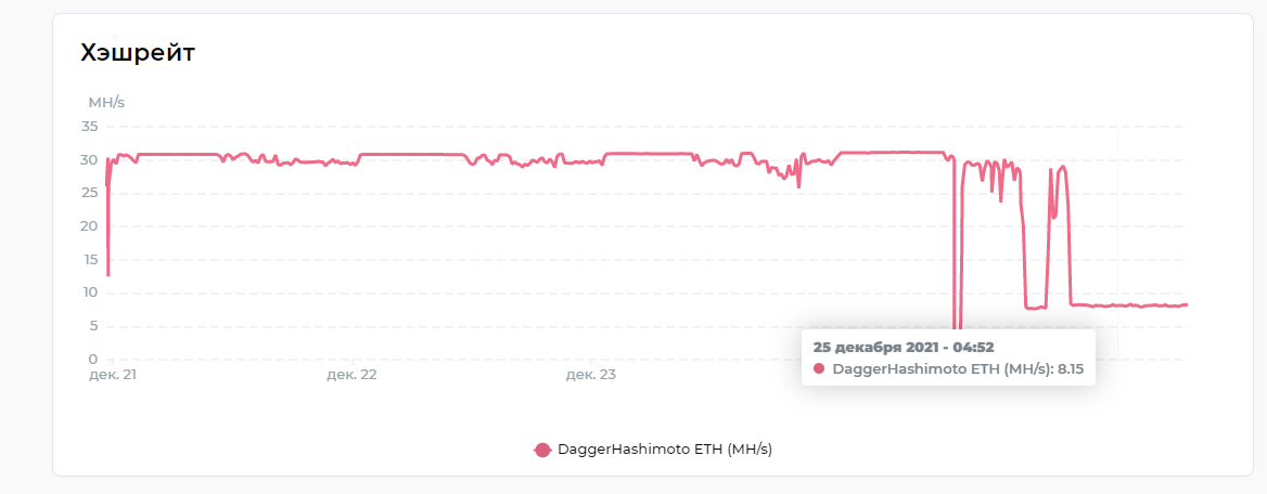

До вчерашнего дня все было нормально, вчера переустановил криптекс и заметил что за ночь ничего не намайнилось, потому что хешрейт упал до 8, хотя раньше всегда было 30… в чем может быть дело?
Щас еще отошел, хешрейт упал, пошевелил мышкой - поднялся. что за хрень? раньше же не было такого

Версии остались те же что и были раньше, криптекс 4.17.12, драйвер 496.76. Майнер феникс, видюха 1660ti. Обновился виндовс при перезагрузке компа, может это связано? Пробовал без разгона - та же ерунда. Если, допустим, параллельно смотреть ютуб, то спустя минут 5 видео начинает тормозить и падает хешрейт, пошевелю мышкой и все нормально становится. , то есть именно в процессе майнинга через какое то время начинается фигня
Попробуйте откатить последнее обновление.
