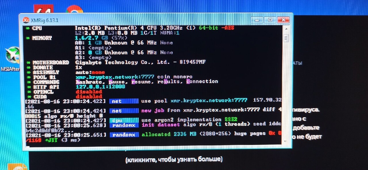

Можно попробовать поставить галку “Показывать окна майнеров” в настройках и запустить проверку оборудования снова. Возможно, там можно будет увидеть какие-то ошибки. Вариант с антивирусом тоже не стоит откидывать - стандартный windows defender тоже хочет кушать)
Ок попробую открыть окна, поскриншотить - выложу… Интересно на основе с антивиром вообще проблем не было на 10ке. Он долго сосуществовал и при такой же 470ой и нормально дружит с 1660 и с двумя тоже. Каждая проба беты… Ну в общем много манипуляций - экспериментов, нет нет да приходится удалять и заново ставить - но ни разу антивир не ругался… Очень странный алгоритм работы чудо АНТИВИРУСА штатника.

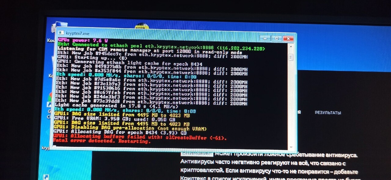

Нет, это - для RandomX. Ваша карта должна нормально работать на KawPow (пул rvn.kryptex.network) Скорее всего, это будет майнер phoenix (заголовок окна Kryptex7)

@ jamgydja а там прям написали. не достаточно буфера памяти. Нужно 4495 а у тебя 4023. Видюха где то используется помимо криптекса. Монитор и прочее. + дай файла подкачки. Опытные точнее тебе напишут.

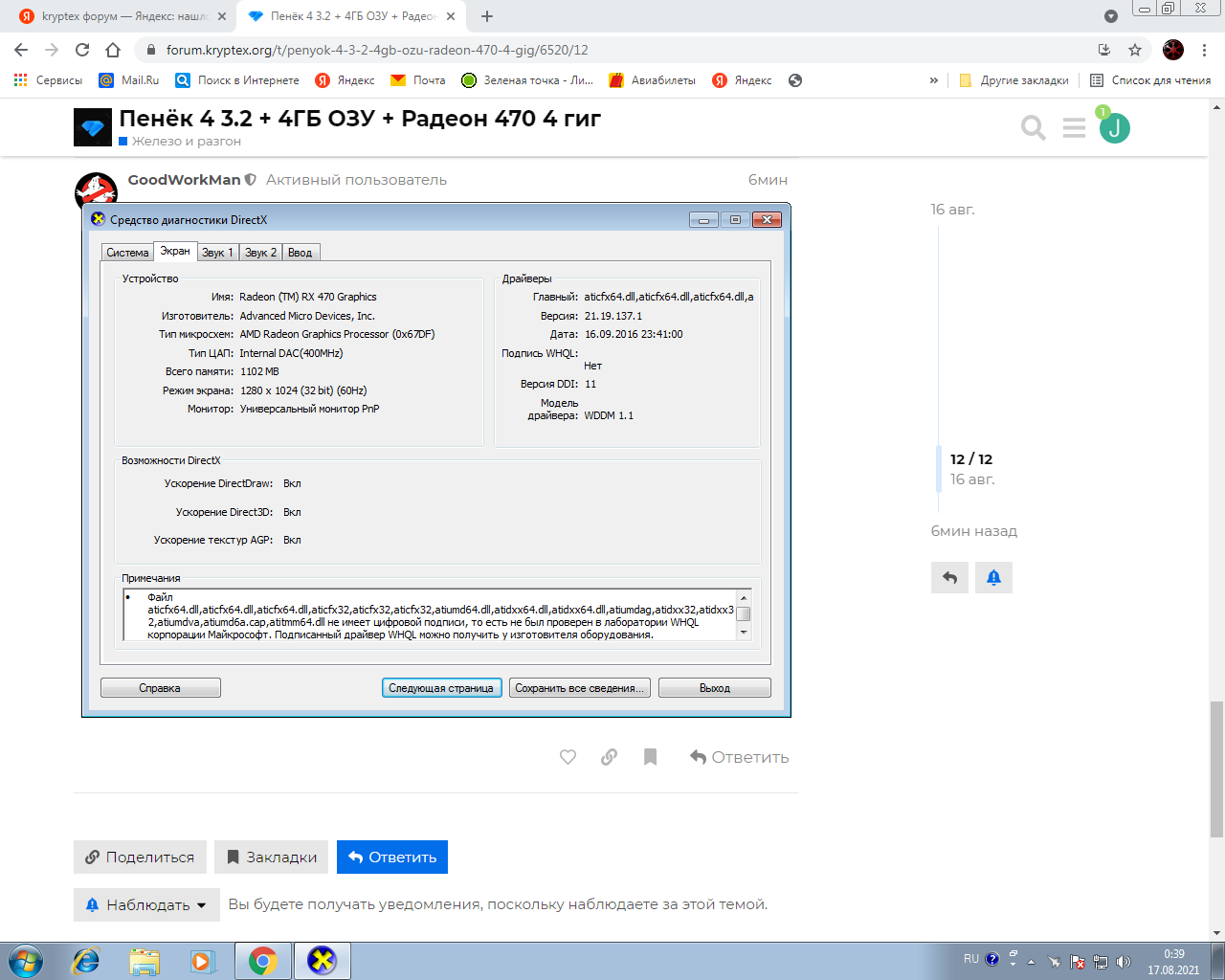

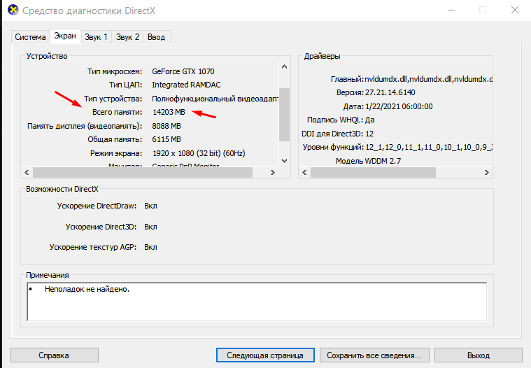

Покажи этот раздел набрав в поиске dxdiag далее вкладка “Экран”
Файл aticfx64.dll,aticfx64.dll,aticfx64.dll,aticfx32,aticfx32,aticfx32,atiumd64.dll,atidxx64.dll,atidxx64.dll,atiumdag,atidxx32,atidxx32,atiumdva,atiumd6a.cap,atitmm64.dll не имеет цифровой подписи, то есть не был проверен в лаборатории WHQL корпорации Майкрософт. Подписанный драйвер WHQL можно получить у изготовителя оборудования.
Косячный драйвер у тебя. Удали программой DDU (Display Driver Uninstaller) и заново поставь. Можешь чуть старее накатить драйвер но не тот же.
