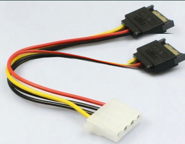

Доброго времени суток. Подскажите пожалуйста как правильно запитать райзер. У меня он молекс, но все молексы уже заняты. Подойдёт ли такой переходник?
Очень не желателен, я брал два таких переходника, разбирал молекс и подпаивал два сата и подсоединил к двум разным косам с сата

А я видел такой переходник в продаже. Он получше, да?
теоретически да, я сам паял, желательно только к разным косам подключить, если есть возможность

Пайка не высший пилотаж, и термоусадку надо использовать, но рискованно использовать такую конструкцию
Стооооп.
НЕ вздумайте так питать.
SATA - максимум 54 Ватт нагрузки
Райзер - PCI-E - должен иметь возможность питать карту на 75 Ватт
Прежде, чем так подключать, подумайте - сколько и как есть ваша карта?
Проверить можно программой GPU-Z
Molex - более надёжен, но не переходник!
По факту, вы будете иметь ту же SATA только с разъёмом Molex

Как временное решение то можно и с осторожностью. А какая карта?
блок питания на гарантии?
у меня 1660с на таком почти год висит, периодически осматриваю, полёт нормальный, но это на свой страх и риск.
Карта 1660 . Да, блок на гарантии. Да у меня на обычном молех сата отлично работает уже месяц
Так же спаяно было как у меня?
