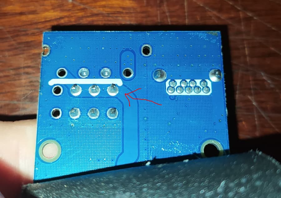

Вот эта вот дорожка на райзере замыкает три провода, идущих с блока. Если у вас на них разное напряжение - то 12вольт по ней перетечет туда, где у вас 3.3 и 5. Последствия могут быть так себе.
