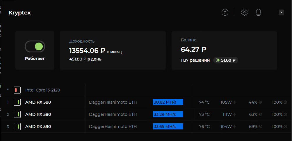

У него полный режим включён, нагрузка больше, тепла больше. Скачай GPU-Z и смотри температур GPU в лёгком режиме и сравнивай с тем что заявляет производитель.
Какой еще “полный” режим? :rofl: Если это результат подкрутки биоса с целью выжать доп 1-2 хеша, то они того не стоят.
У криптекса, программы, есть два режима работы - лёгкий, когда железо нагруженно на 70-80 % и полный, про режим, когда нагрузка постоянно 100% переключатель режимов в настройках. В биос лезть не нужно)
В скриншоте Paul-a как раз этот про-режим активен, если у тебя криптекс не показывает такое окно, значит работа идёт в “лёгком” режиме, нагрузка, потребление, температуры меньше, но и доходность так же меньше)

Карты разные, корпуса разные. Моя 3070 при 70% оборотах и 45% питании по ядру греется на 51-52 градуса в полном режиме, так ещё и в корпусе два на вдув и три на выдув вентилятора стоят. Да и RX сами по себе горячие карты. 72 градуса для них даже норма - весь ответ в скриншоте)
