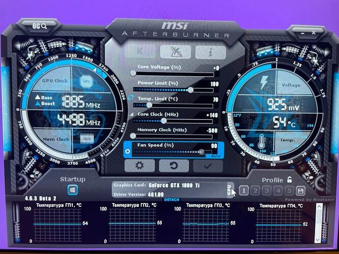

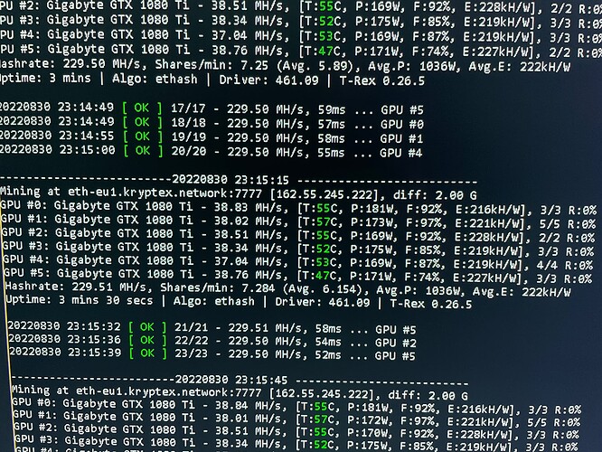

Есть риг на 6 карт 1080ti при достижении 60 градусов любой из карт перезагружается весь риг! Если карты работают в пределах до 58 градусов то риг работает стабильно без проблем!
Пробывал убрать разгон не помогает! Что может быть подскажите плиз кто сталкивался с таким!!!

Снизил Core clock до +100 + 120
Memory clock сделал +300
Добавил аргумент --mt 1

Протестил на этих параметрах пару дней! Все тоже самое! Только доходит до 60 градусов и перезагружается Риг! И так может около 2-3 часов перезагружаются, потом просто отключается полностью.
Попробуйте снизить ещё.
Сделайте +80 и +200
Протестил ещё неделю, такая же история, на 60 градусах весь Риге перегружается! Но заметил что во всех случаях на 3й карте на 1-2 градуса больше чем на остальных, соответственно она первая доходит до 60! Хз короче(((
