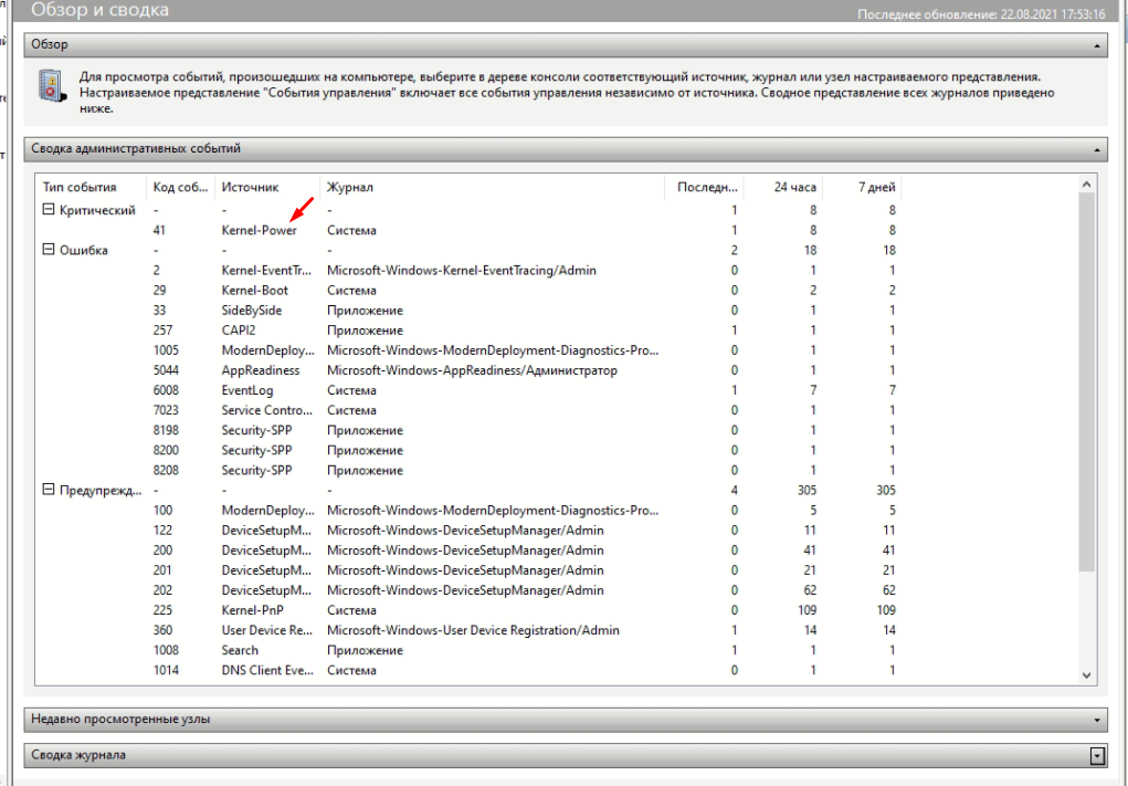

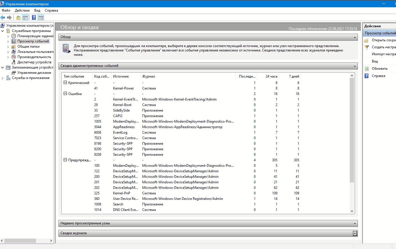

Привет Victor Это к Paul, более компетентен в этом деле. Я могу посоветовать после отвала посмотреть системный журнал ПК на наличие ошибок. А по логике БП слаб и отсекает лишнюю нагрузку. @ r4xw3lyq После отключения второй ВК рукой трогали БП? Какая температура примерно.
И при работе немного тёплый и после отсекания. Перегрева не наблюдалось. Пытаюсь за этим следить.
Ни могу больше отвечать. лимит закончился (
Странно. Судя по логике комметов по одной видеокарте у вас работает идеально и проблема именно при двух одновременно - это сразу отсекает кривые драйвера и ведёт к БП. Тем более ограничивали в питании ВК.
очень интересно то, что отваливается только карта без подключённого монитора, не зависимо от места… и два блока питания… по одному на каждую карту… такое я еще не встречал…
Опять же, по питанию ошибку выдаёт и ведёт к БП. :slight_smile: Подожди немного, более опытные подскажут тебе в этой теме. Тем более если кто-то ещё и сталкивался с такой проблемой.
Эта ошибка может быть вызвана тем, что система перестала отвечать, произошёл сбой или произошло неожиданное отключение питания
Само сообщение об ошибке предоставляет много информации, и поэтому важно знать, что компьютер делал непосредственно перед событием, и определить потенциальное решение. Недостаточное или неисправное электропитание может быть одной из основных причин. Например, если вы недавно добавили оперативную память (RAM), дополнительные устройства или жёсткие диски, после чего столкнулись с ошибкой, причиной может быть источник питания. Среди других популярных причин появления ошибки Kernel-Power 41

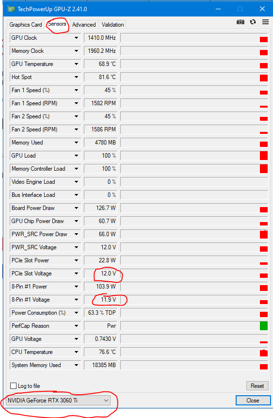

А можете в GPUz глянуть напряжение на входе видеокарты? Ну и запостите скрин.

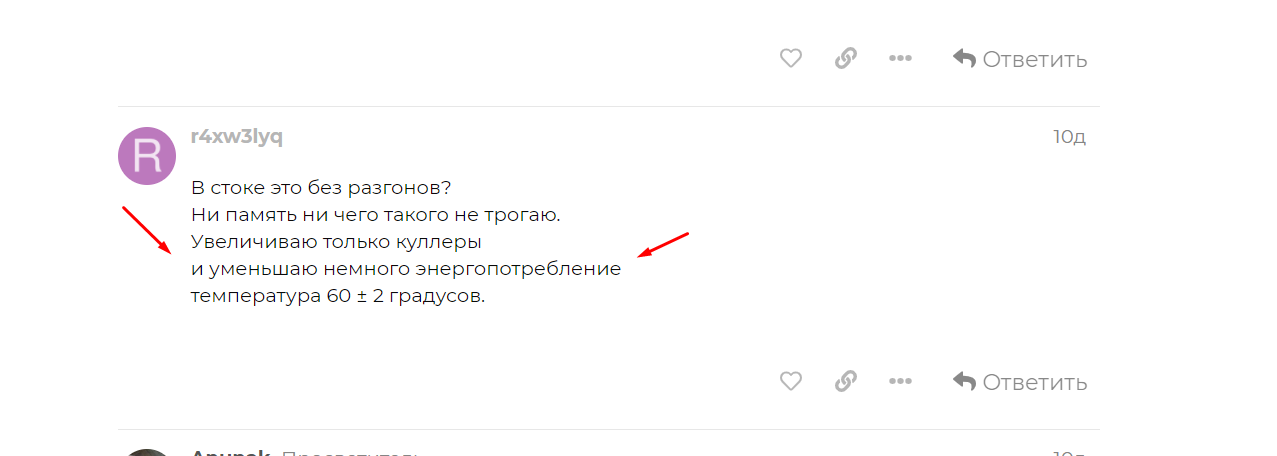

Какой Хэшрэйт в таком разгоне?
