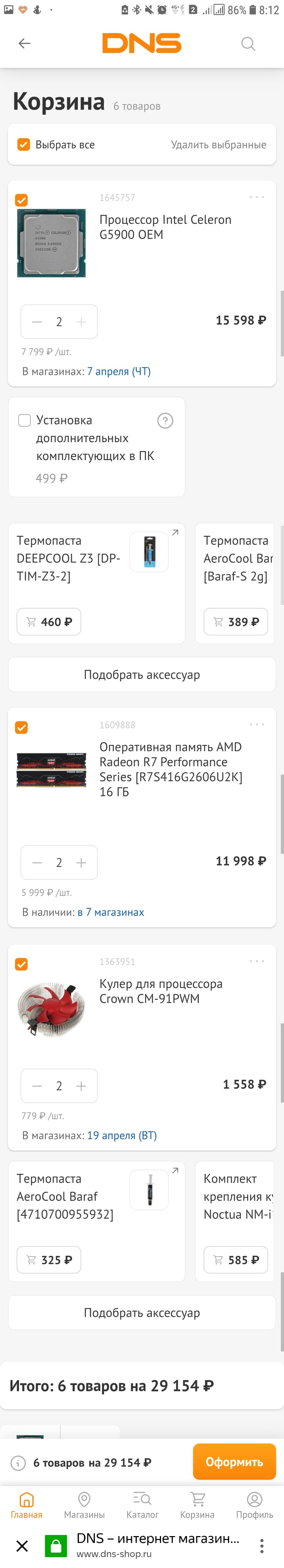

Всем привет. Помогите советом с подбором комплектующих. Бюджет 3000000 рублей. Вобще интересует правильность подборки процессора. Видиокарты точно 3090 будут.
Переходники ,синхронезаторы , райзера есть в наличии.

Ну у меня и так планируется 2 по 5 карт. И блоки распаены но под 6 пин
Ну - я говорю в основном по длине проводов.
То есть на проц так то пофиг, пойдет. А то с i5 в бюджет не укладываюсь
Ну так подскажите какие тогда? У меня в компе адата 4й год работает и не чего)
А почему бы проц побюджетней не купить ? Например G4560 ? На авито 4-5 тыс продаются, для фермы заглаза хватит…
Потому что с авито.
Ну, новый на Онлайнтрейд - 9300 р
Процы достаточно редко дохнут…
По памяти - ни туда, ни сюда - лучше 8 гиг.
Не намного дороже, но чем дольше будет ферма пахать - тем больше ресурсом может жрать.
Если будет на винде - однозначно лучше 8 гиг поставить.
