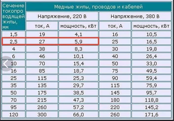

Скажите как обезопасить проводку от возгорания от асика мощностью 3000 Ватт? Может кто понимает в электрике? Может есть какой-то преобразователь напряжения или автоматы поставить. Боюсь спалить квартиру)))
Проводка по квартире на розетках должна быть медная и не менее 2,5 квадрата, если меньше или люминтий - меняй проводку ))), в рапределительных коробках если они есть никаких скруток, всё должно соответствовать стандартам)

Для квартиры постоянно работающий потребитель, в идеале, не должен превышать 1,5 кВт. А то фен или стиральную машинку с нагревом воды включите и пробки выбьет)
