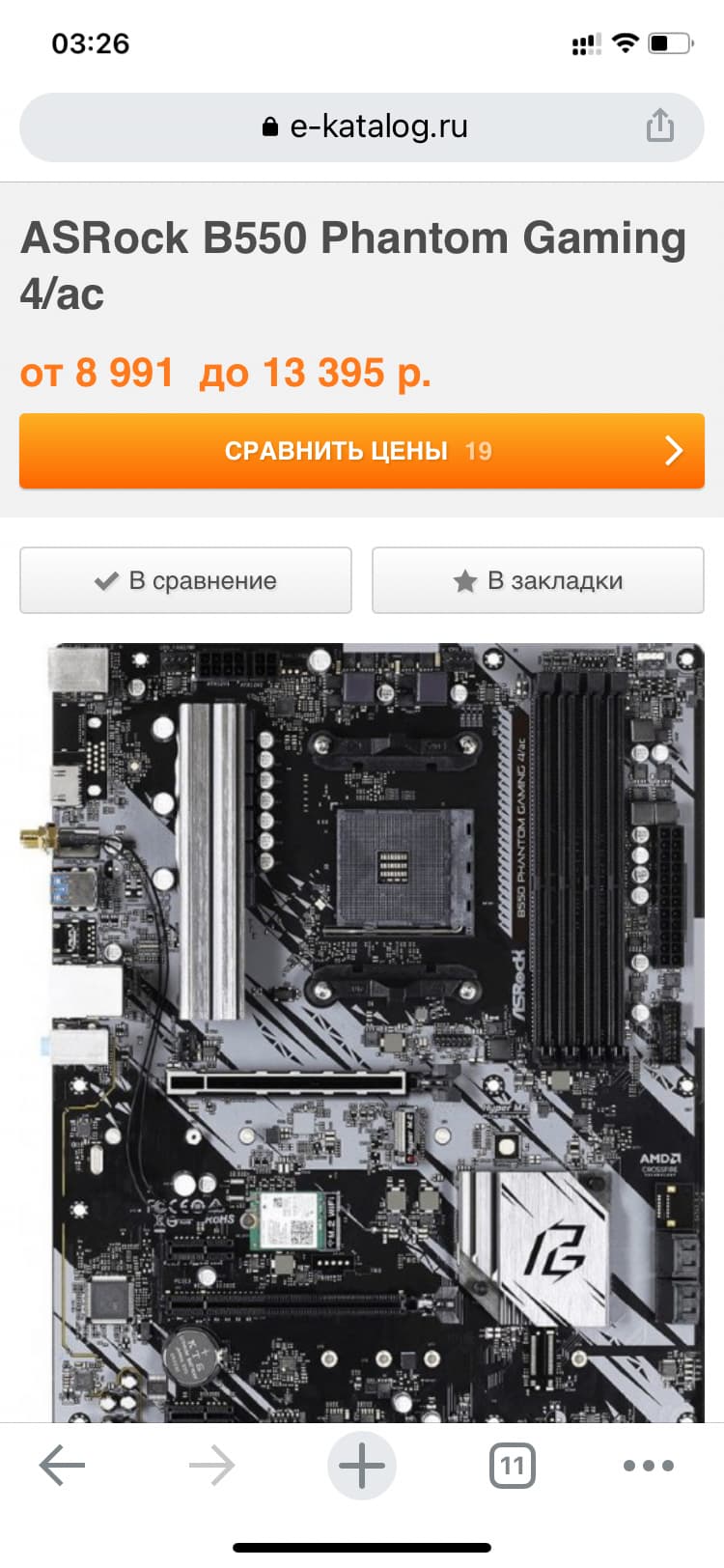

Asrock b550 gaming phantom
Подскажите данная с таким исполнением wifi модуля имеет право на жизнь? Это работает нормально?
Я вот думаю, он занимает м2 слот, есть вероятность что при подключении 2-3 карт может вырубить модуль м2, на котором сидит WiFi?
Это работает лучше или хуже чем встроенный модуль WiFi, и насколько лучше чем покупать usb-WiFi адаптер?
Насколько вообще провод этот тонкий способен не реагировать на всякий шумы/помехи?
И если такой модуль останется среди двух карт зажатый, то охлаждение не нужно такому модулю WiFi?
Вообще стоит такое брать или взять нормальную мать с нормальным модулем WiFi или обычная мать с USB модулем WiFi будет лучше?

Решения wi-fi в m2 считаю бесполезным, если занимаетесь майнингом.
Лишнюю линию вам терять не с руки - USB Wi-Fi будет лучше, а ещё лучше кабель.
Любые дополнительные опции “откусывают” линии PCI-E, которые на вес золота в майнинге.
Никакого Wi-Fi, NVMe, и прочих людских излишеств. Отталкивайтесь от: двух ядерный процессор под сокет, памяти не меньше 4Gb, 1-2 SATA, 1 HDMI, от 3 USB.
Но если нету возможности подключить по Ethernet, то лучше Wi-Fi свисток, но Вы сами потом увидите на большем % отклонённых шар (компромисс).
Или без заморочек но подороже ASRock H510 Pro BTC+, на данный момент она поступила в магазины по всему СНГ.
Но читайте по ней описание: 1 слот только x16, остальные хоть и полноразмерные, но работают как райзеры, на x1. А это накладывает определенные рамки на использование карт по старшинству-новшинству (некоторые новые карты не хотят выдавать максимальный Mh/s на райзерах x1; если в этом что-то изменилось, то более опытные пользователи меня поправят).
