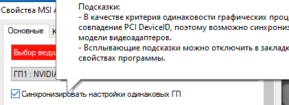

Помогите решить проблему.
Было 2 каты 1080 и 3060ti , сегодня подключил ещё одну 3060ti пока стояли 2 то в MSI Afterburner настройки спокойно делал отдельно для каждой карты, сейчас же после установки второй 3060ti не как не могу сделать настройки разгона для каждой из 3060ti, 1080 работает как и раньше включил разгон и работает, а вот две 3060ti не как не могут работать, если включаю настройки на 1й карте слетают на 2й, включаю на 2й слетают на 1й , и так по кругу, MSI Afterburner переустановил уже несколько раз.
Спасибо, галочку убрал и всё заработало.
