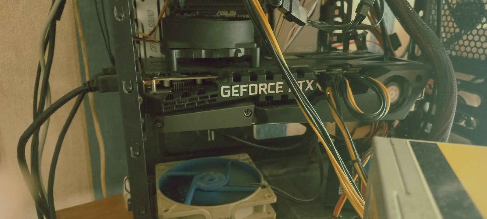

Я тоже с ПК, но карту вывел через райзер наружу а до этого когда была в ПК ставил подпорку под карту, так она на пару градусов тоже меньше грелась
Почитал я коменты про твою карту, пишут что у неё очень плохие термопрокладки, память может и до 100 градусов прогреться и выше, помогает замена прокладок, у меня в компе стоит точно такая же карта как в риге, я сверху на неё плюхнул 90мм крутелятор чтобы задний бэкплэйт охлаждала и нормально, как раз задний бэкплэйт кантачт с банками памяти через термопрокладки с тиксталитом на обратной стороне которого и стоят банки памяти, крутелятор если убираю то 92 градуса, если ставлю обратно то 84-86, мелочь а приятно=)
