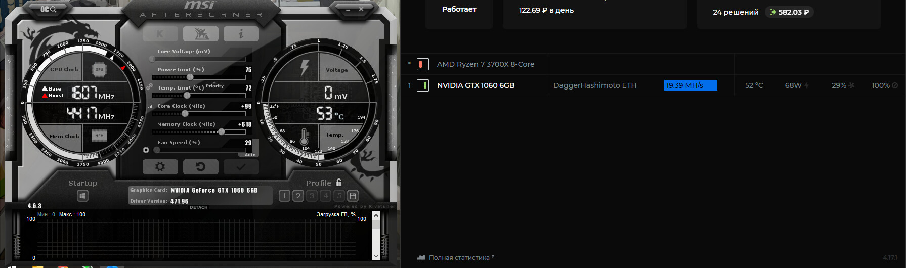

После переустановки винды карта как будто игнорирует афтобернер
карта с таким разгоном всегда майнила 23,3 мегахеша стабильно и ела при это 100-105ватт, но после переустановки вот такая картина
вот в стоке, показания вообще не меняются, то есть создается ощущение того, что карта игнорит настройки, надеюсь на вашу помощь

Скачай этот софт, найди там аналог мси афтербарнера скачай и запусти. у меня после этого все нормально стало, хз как но это работает
спасибо, скачал евгу, помогло, она работает как надо, автобернер снес с компа к чертям собачим, толку от говна неработающего

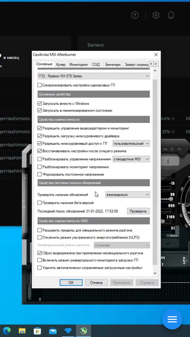

С Добрым! А кокой замок нажать и где он??? У меня тоже после переустановки перестал слушать Автоберн, хотя на всех ригах все нормально, и драйвера везде одинакаовые с картами стоят Рыксы 570 и 580.
Положение может отличаться, в зависимости от графического скина.
Все поменял даже скрин Автоберна, вольтаж меняется, а разгон вообще никак, по ядру -300 и по памяти сделал +250 и без изменения -2 карту 570
Вот настройки Автоберна, но я вообще их не менял, как было, добавил только автозагрузку и запускать минимизированной версией

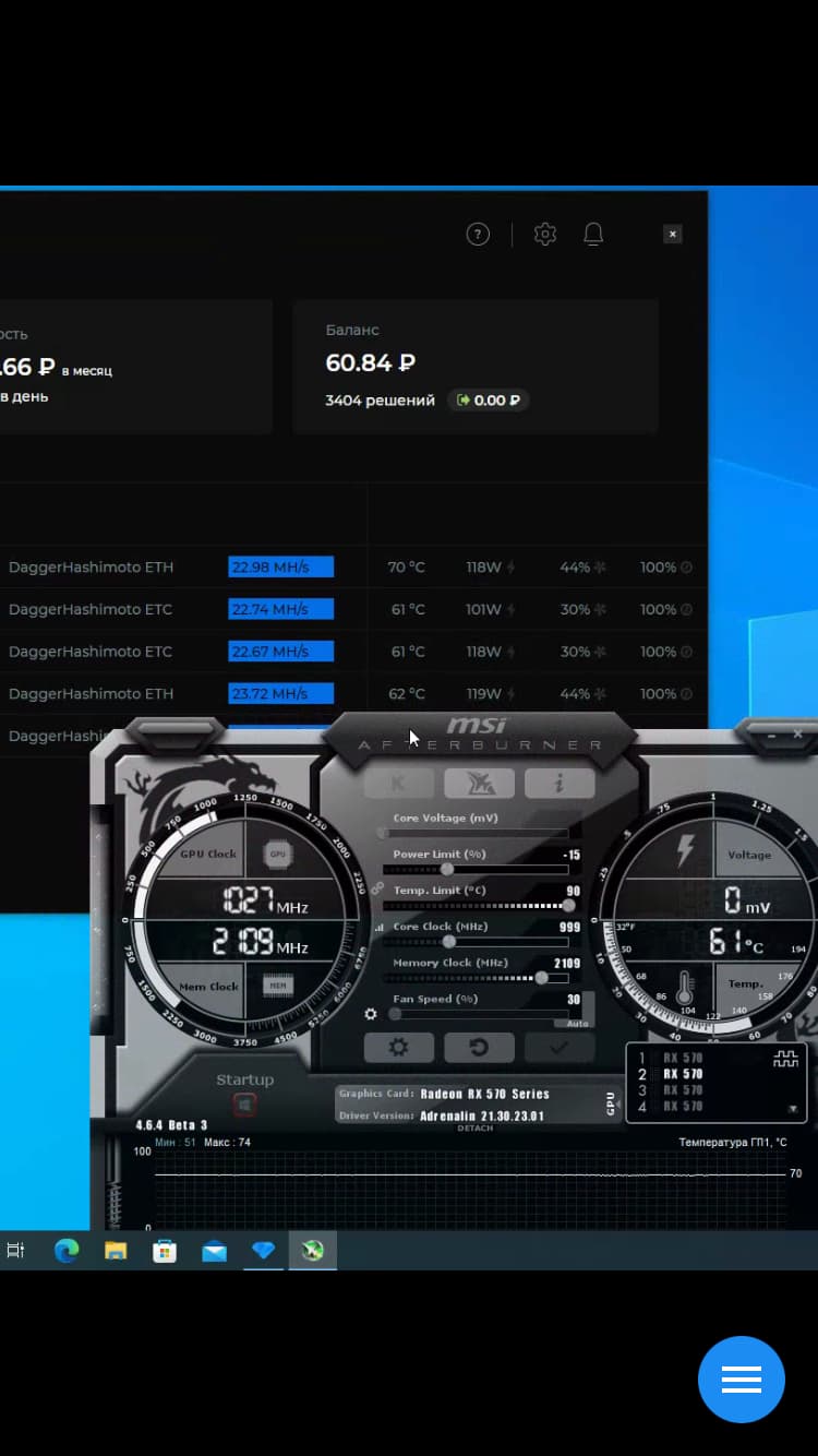

Вот так все 5 карт-практически одинаковые. 3 на эфире 8Гб и 2 на Классик по 4Гб
Из этого сообщения не понятно, что вы сделали из предложенного, и какие настройки разгона применяете.
С Добрым! На последнем Фото-5 карт они без разгона, в стоке, и выдают так, на такой же риге-по 25-27 в стоке, использую Автоберн, версии предпоследние. Драйвера одинаковые тоже. Вечером буду смотреть, почему Автоберн вообще не работает, не влияет на Частоту ядра, ни на Разгон памяти. Разгоном сильно не увлекаюсь: На ядро -100, и на Память +200( мини разгон), Power -5.
