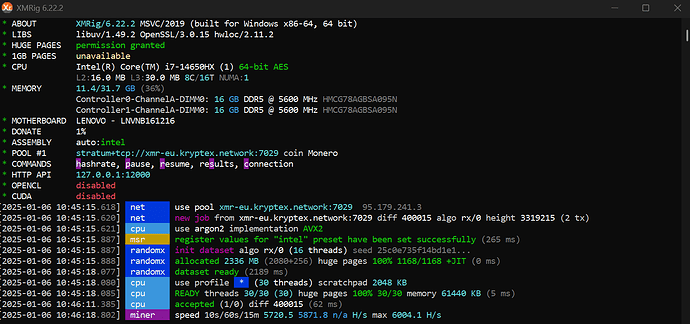

Пришлите скриншот из майнера, первые 30-60 секунд работы.
Возможно, у вас там ошибка, и будет понятно в чем дело, тогда сможем помочь.
Пример, что от вас нужно:
