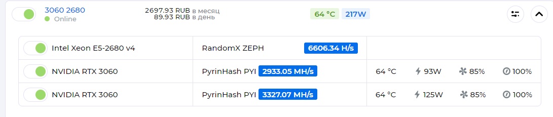

А так Pyi приятно майнится- очень экономично и прохладно. Но не на этой карточке. Поэтому хотелось бы узнать-как у других людей.

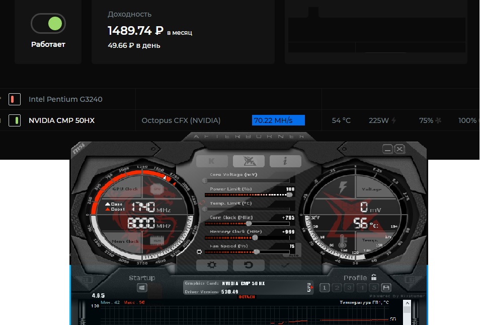

Часа 3 сидел мучался, но результата не увидел. Установил 528.49 , все монеты , кроме PYI, показывают даже больше, чем в таблице и заработал Afterburner
у вас работает кривая курвы?. А сколько у вас выдает на пирин и на октопусе?
кривая не работает, пирин 1280 (почти как в таблице, она изменилась), октопус почти 69 (но карта 223 Вт потребляет)
ДА, жалко , а ведь для 2080 ти так и осталось 6000, и 2080 =4500мх, оказывается 1800 на моей карте это еще и больше среднего, а какие настройки у вас для октопуса на 69 мх?

–lock-cclock 1470 --mclock 1000 --fan-control 55 Rigel, чуть меньше хэша, но стабильней работа.
Да, прикол, при работе с аргументами, после изменений, нужно перезапуск компа делать, иначе помнит последние
