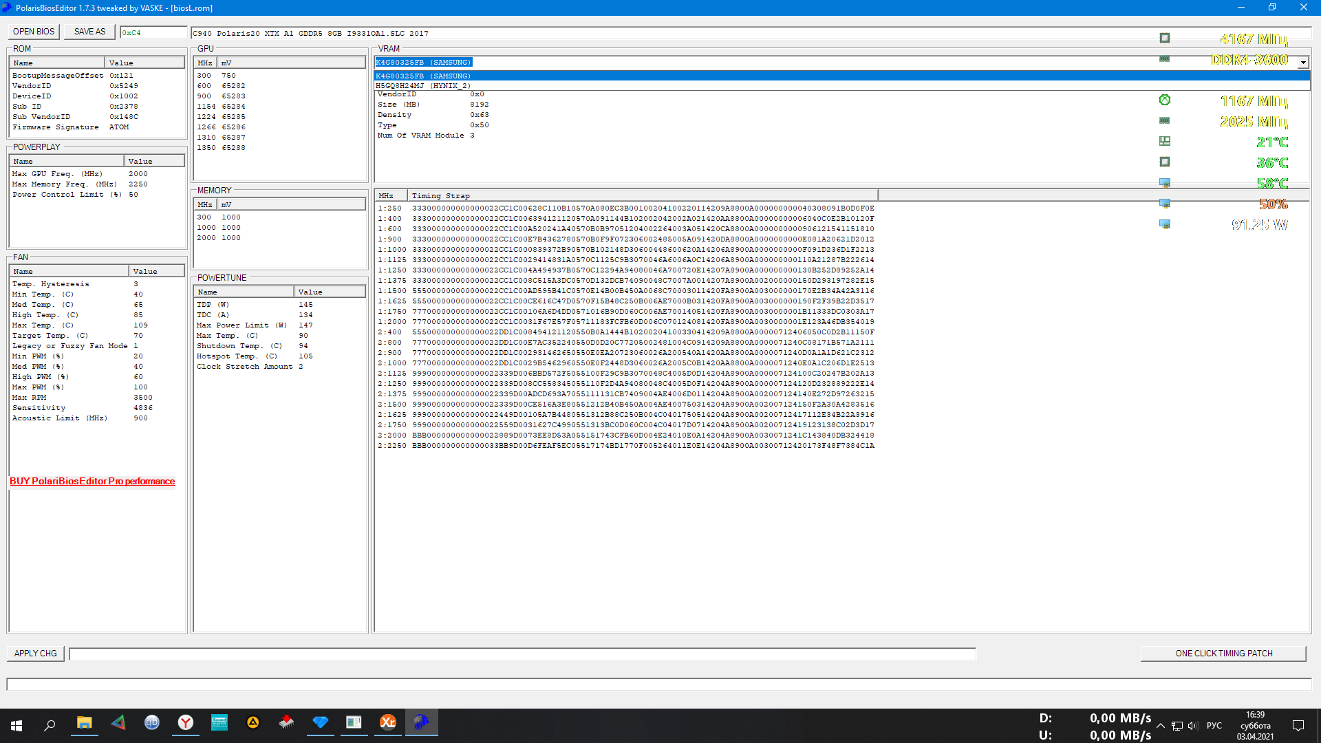

А это что?
И оскарблять не надо, все начинали.
Это просто нумерация чтобы ты видел какие строчки принадлежат пункту 1 (в данном случае память самсунг), а какие пункту 2 (хуникс)
И в мыслях не было. Извини, если ты оскорбился на факт об отсутствии у тебя знаний в какой-то области. Набирайся знаний, десять раз прочитай интернет по теме, а после уже приступай к модификации.
При помощи бесплатной программы GPU-Z можно узнать, память какого производителя установлена на видеокарте и выбрать соответствующий пункт в полярис_биос_эдиторе.

Что касается памяти - биос универсальный. Рассчитан сразу на два типа памяти. Посему и написаны там тайминги для двух типов памяти (при прошивке с такими картами нужно быть внимательнее)
