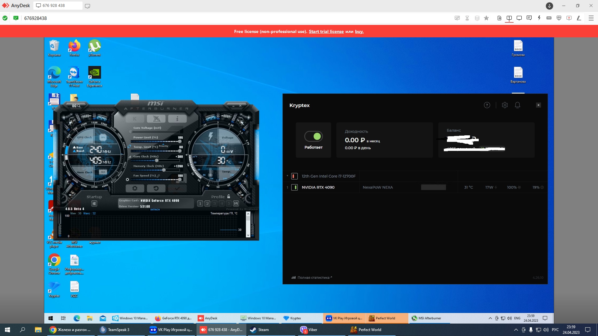

Проблема с 4090. обновил драйвер. и получил вот такую картину
image.png…]()
Поможет проверка оборудования в криптексе.
До этого можно попробовать сбросить настройки видеокарты в панели nvidia и перезапустить майнер и msi afterburner.
Карту не жалко на максимум паверлимита жарить?
Возможно с новым драйвером также заданные настройки разгона не стабильны
спасибо за совет.
ну получилось вот что то типо такого) еще вопрос тогда) до какой температуры допустимо поднимать ее температуру? и если кулер например крутится 100% это же тоже не нормально?
  1. Чем меньше температура - тем лучше. Если температура чипа 66 градусов, то в самой горячей точке около 80 + температура памяти ближе к 70. Не критично, но я бы снизил.
  2. 100% оборотов вентиляторов повышают их износ и в целом говорят о том, что видеокарта в корпусе задыхается (улучшайте вентиляцию или хотя бы откройте боковую крышку).
  3. Предложения: улучшить вентиляцию, снизить поверлимит, поиграться с настройками афтербернера для лучшей энергоэффективности.
3 строчка 4090, частота 2550, лимит 100%
В рыбе и каспе память вообще не нужна, её надо как можно сильнее занижать, тогда потребление ещё снизится без ущерба хэшрейту.
после танца с бубном получилось сделать вот так. это уже более менее адекватно?
Будет еще лучше, когда разберетесь с вентиляцией в корпусе, карта жарится в “собственном соку”.
При этой настройке она на 30% оборотов вентиляторов должна давать лучшие температуры (если, конечно, в комнате не + 40).
убрал боковую крышку упала до 58-59.
Вы движетесь в правильном направлении.
Попробуйте что получится при автоматическом режиме работы вентиляторов.
Заказал еще комплект куллеров в корпус. Думаю еще упадет
Заказал пару вентиляторов в Китае, у ДНС две цены. Едут медленно, но 2000 рублей, за жадность платить не хочется
