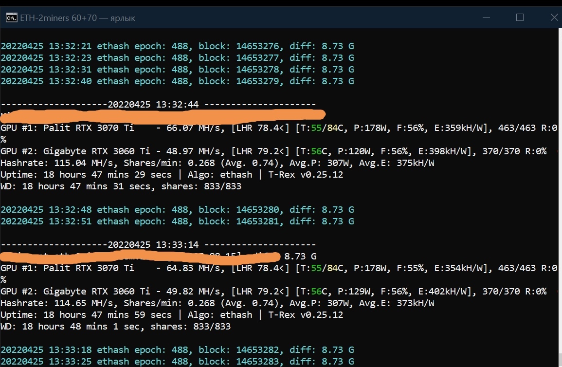

Так то работает вроде и с 4 гигами, но майнит почему то стало плохо, как будто чегото не хватает и карты выдают гдето на 10% меньше шар.
Пробывал менять и майнеры и пулы.
должно быть примерно на 3070 500 шар, на 3060 правельно 370 шар.
