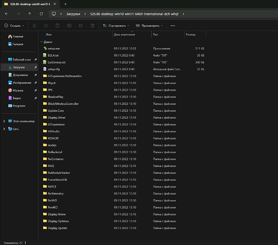

Когда устанавливаете, по умолчанию установочные файлы распаковываются в корень диска. Папка C:\nVidia
Даже если что-то не находите, сам установщик, .exe файл, это по сути архив. Вы через 7zip можете его распаковать в нужное место.

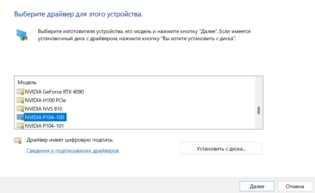

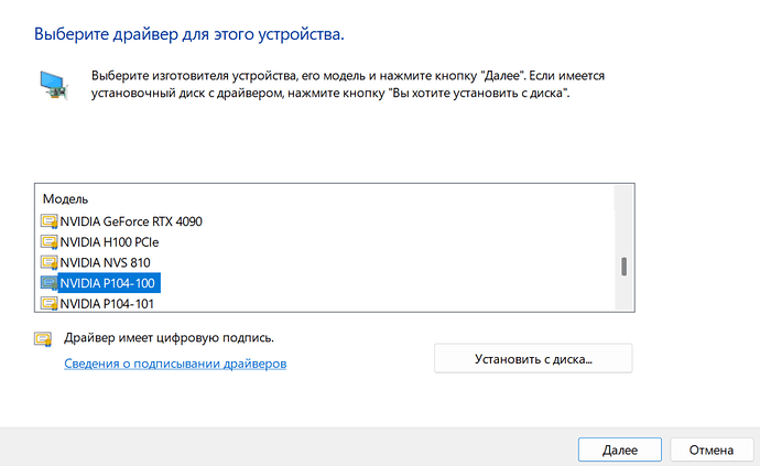

Ну а потом, ручками, через диспетчер, Обновить драйвер – Найти драйверы на этом ПК вручную – Выбрать драйвер из списка… – Установить с диска – открыть папку вплоть до Display.Driver, там выбрать любой .inf например nv_dispig.inf, в списке найти карту P104-100 – Далее – дождаться установки – повторить для каждой карты.
Я думал вы на опыте, не стал такие мелочи разжевывать.
Может оно тогда вам и не нужно, раз сложности?
Я понял что там и нужно искать , не смог найти на 104 , может быть потому что не спал вторые сутки. Я просто особо этим не занимался, надобности небыло. А сложности это не страшно , без сложностей нет практики , а обучение новому возможно только через практику. Спасибо большое за помощь, думаю что все получится)))))))
Там нужно внимательно листать просто, не спеша.
Между срединой и концом.
Будут идти P104-100, P104-101, P106-100, P106-90

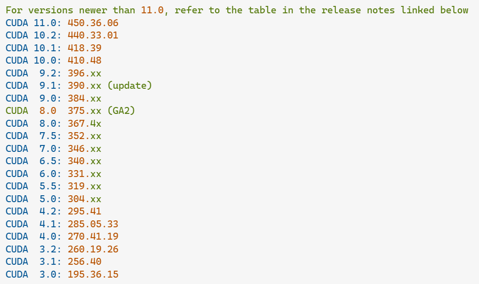

Или пробуйте работать со старым драйвером + CUDA Toolkit под вашу версию драйвера. Вот таблица совместимости старых версий.
Если драйвер версии Nvidia 384.74 – то вам подойдет CUDA 9.
Список всех CUDA тут.
Да я её и ставлю 9. Ещё раз спасибо за помощь. Сделать все в одиночку заняло бы гораздо больше времени.
