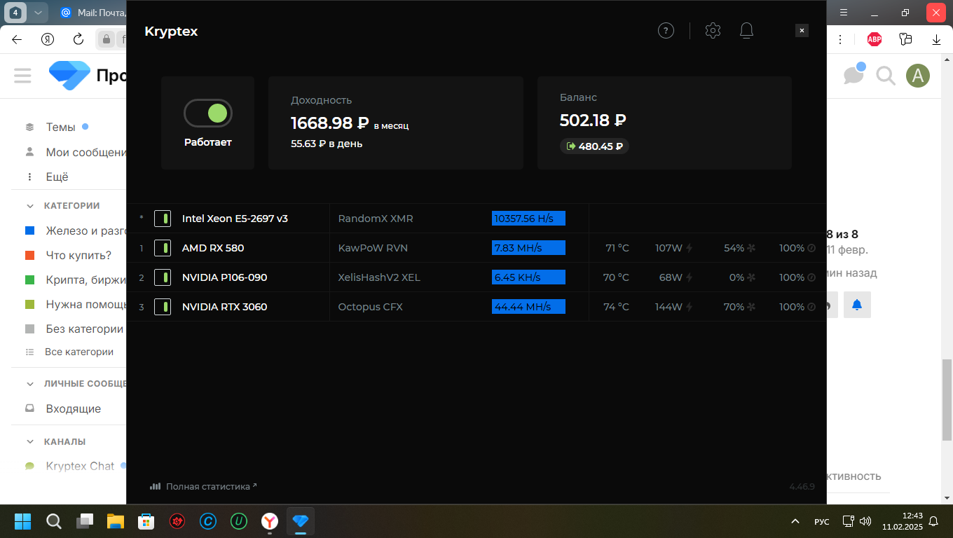

вот у меня на 3 видеокартах через райзен все стартует
