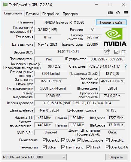

Скрин gpu-z без нагрузки. То есть как только включил пк и никаких игры и программы больше не включал

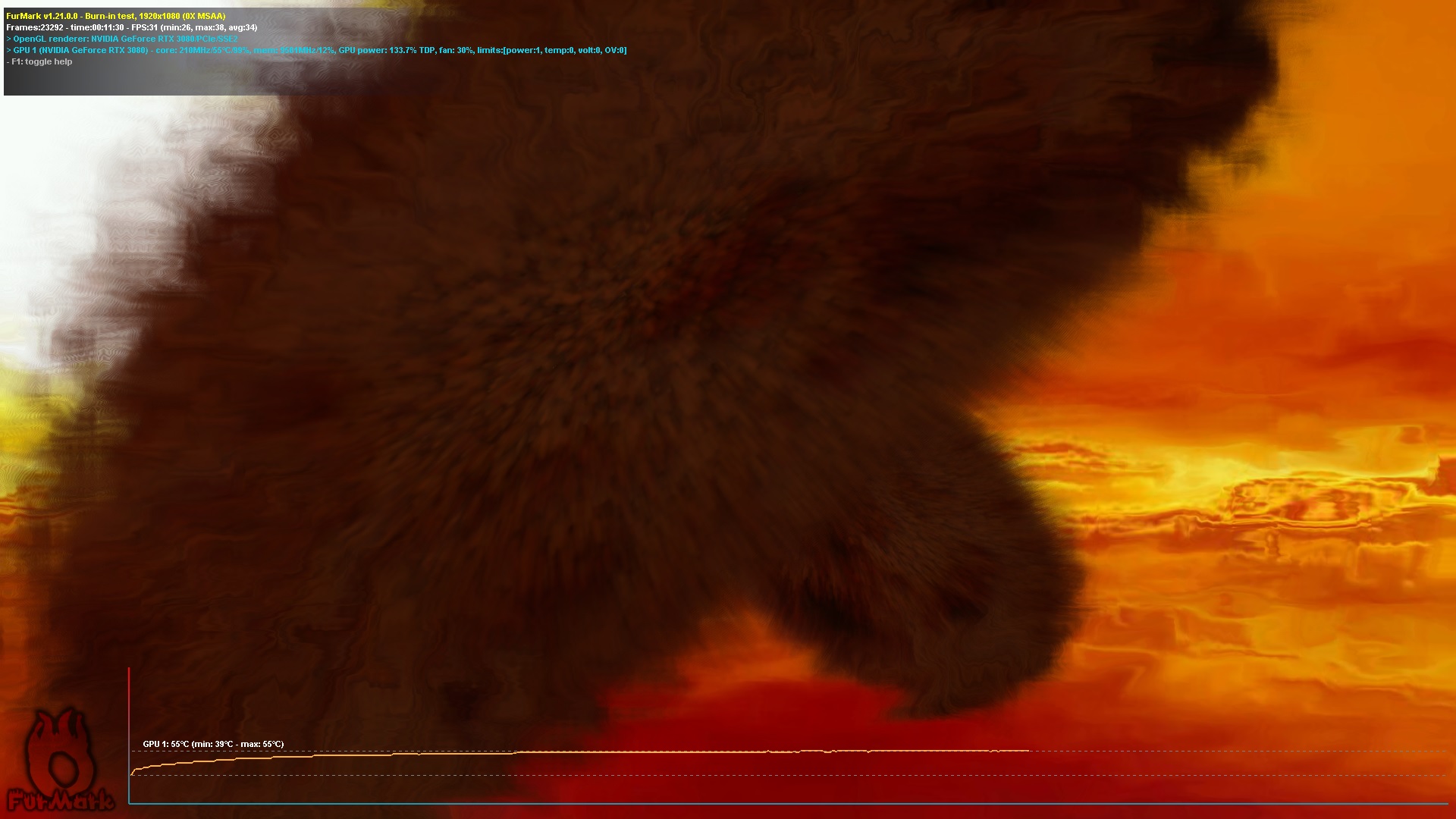

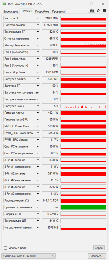

Скрин gpu-z при включенном стресс тесте
Чудеса какие-то, 3080 повер лимит 140% и потребление 460 Ватт? И при том, что частота ядра 210 МГц…

А первую страницу gpu-z можно глянуть? Биос может слетел?

8-pin Питание #2 – 361 W
8-pin может максимум 150 Ватт подавать, 360 это нагрузка ~250%
Он бы расплавился давным-давно.

Такс. Тут рисует 144% TDP, 520 ватт, но при этом частоты ядра и памяти низкие. Карта физически не сможет на таких частотах столько кушать. Скорее всего, если подключить ваттметр в розетку - он покажет нормальное потребление.

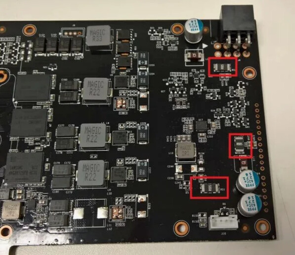

Соответственно - есть подозрение, что проблема в схеме, измеряющей мощность видеокарты. Вторую ставку поставлю на то, что испортился шунтирующий резистор, на котором измеряется мощность видеокарты. Вот так выглядят эти ребята:
“Вторую” потому что шунт скорее сгорит полностью, чем просто изменит свое сопротивление в два раза. Поэтому первая ставка - падает на микросхему измерителя мощности или ее обвязку.
Со стороны порта PCIe проблем нет - там в покое как раз должно быть что-то около 15 ватт.
