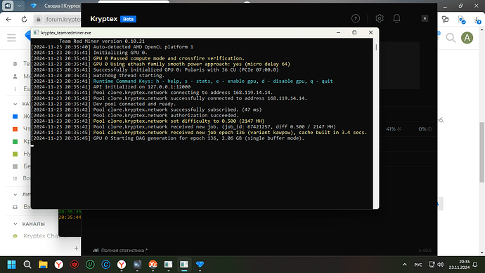

подскажите пожалуйста что происходит с приложением криптекс перезапускаеш компьютер все нормально спустя время такая фигня

Включите отображение окон майнеров, и сделайте скрин с ошибками в окнах майнеров.

Скрины с майнерами, это всё одновременно запускается?
каждый по очередно запускается
Я имею в виду, они в одно время работают?
да одновременно работают
Ну смотрите, первый скрин джимайнер и второй скрин TRM оба этих майнера запустились, получается, на одной рыксе 580.

Я ХЗ, но по скринам было видно, что два майнера на одной карте работали, такого не должно быть. Может быть, стоит заново пройти тест оборудования.
