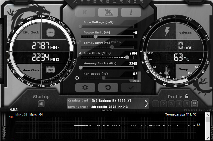

Какие варианты развития событий? Откатываться до старой версии ПО или ждать когда допилят Криптекс? В Afterburner карта отображается нормально.

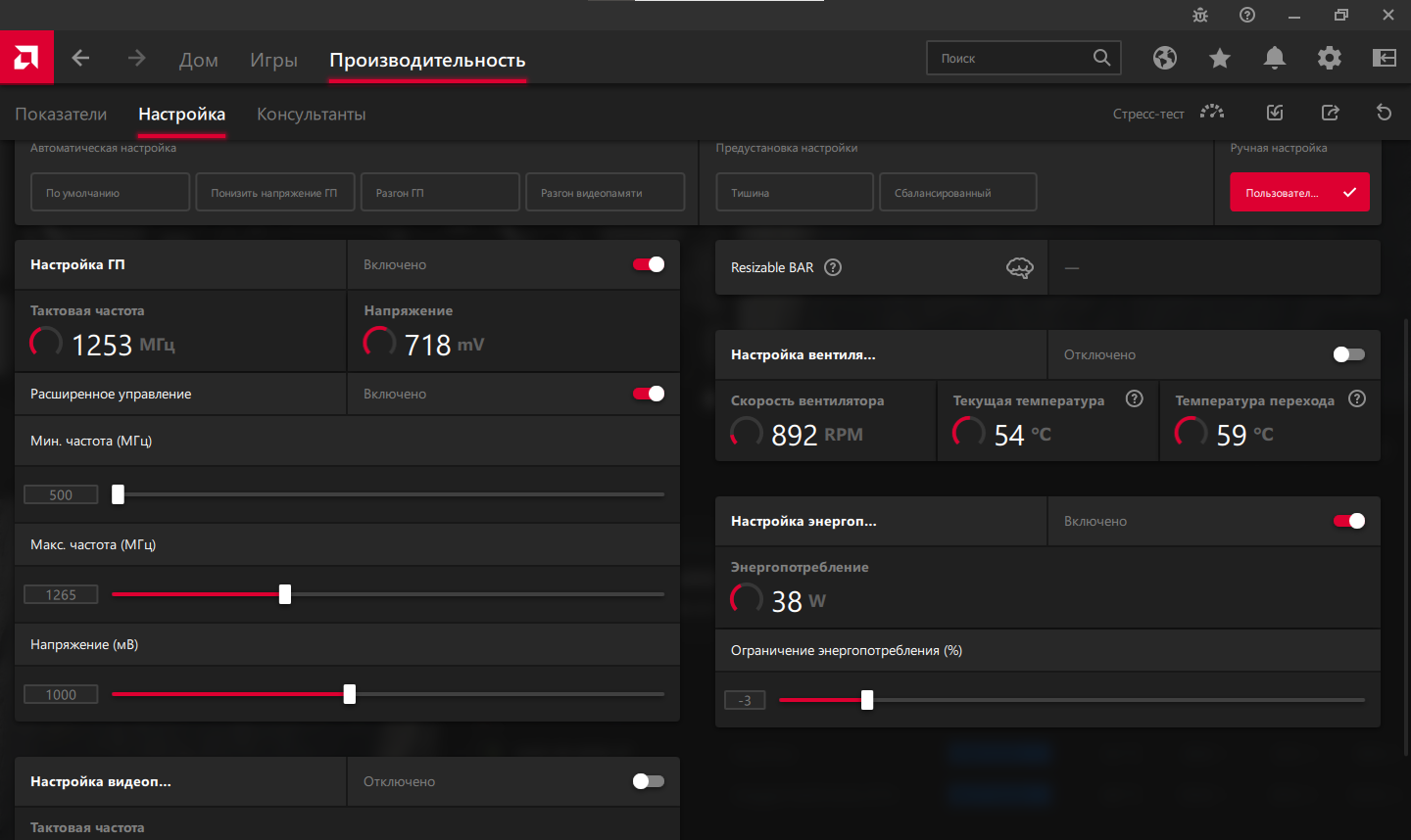

Тема все-таки увлекла
Решил поиграться с настройками и примерно вот такой разгон можно поставить, все работает стабильно, при этом изменений по доходности нет, а вот потребление снизилось в 2 раза
Наверняка можно пошаманить еще
Ну вот) карта говорит спасибо
