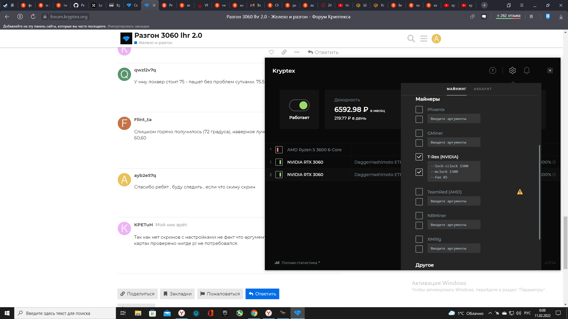

Для тирекса например так --lock-cclock 1550 --mclock 1300 --fan 50
А Power limit какой выставить ?
Моя строка это разгон через аргументы t-rex, power limit не нужно трогать вообще скинуть афтербернер в сток

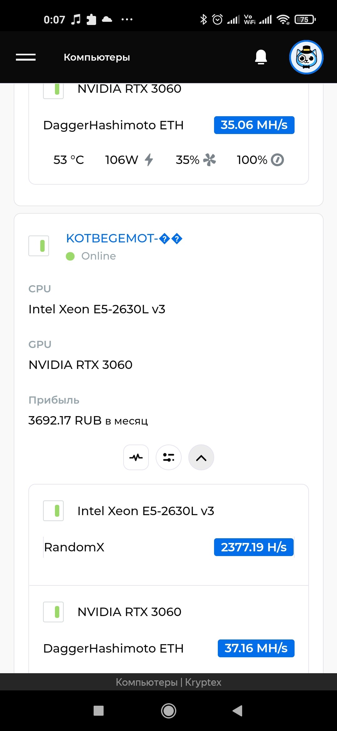

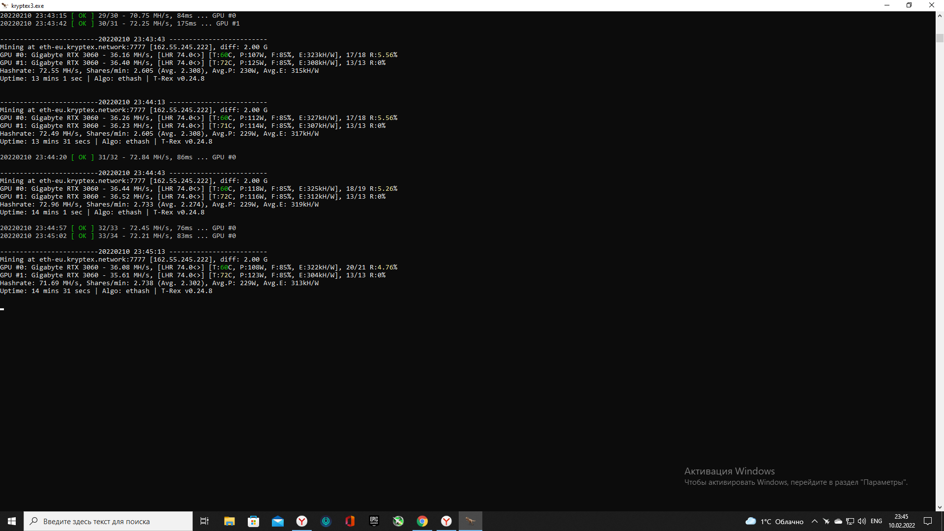

Реджекты нужно смотреть за сутки, в пределах 2-3% будет норм.
Пока еще рано делать выводы

Слишком горячо получилось (72 градуса), наверное лучше будет прописать еще --pl 60,60

Так как нет скринов с настройками не факт что аргументы вообще применены, на 12 картах проверено нигде pl не потребовался.

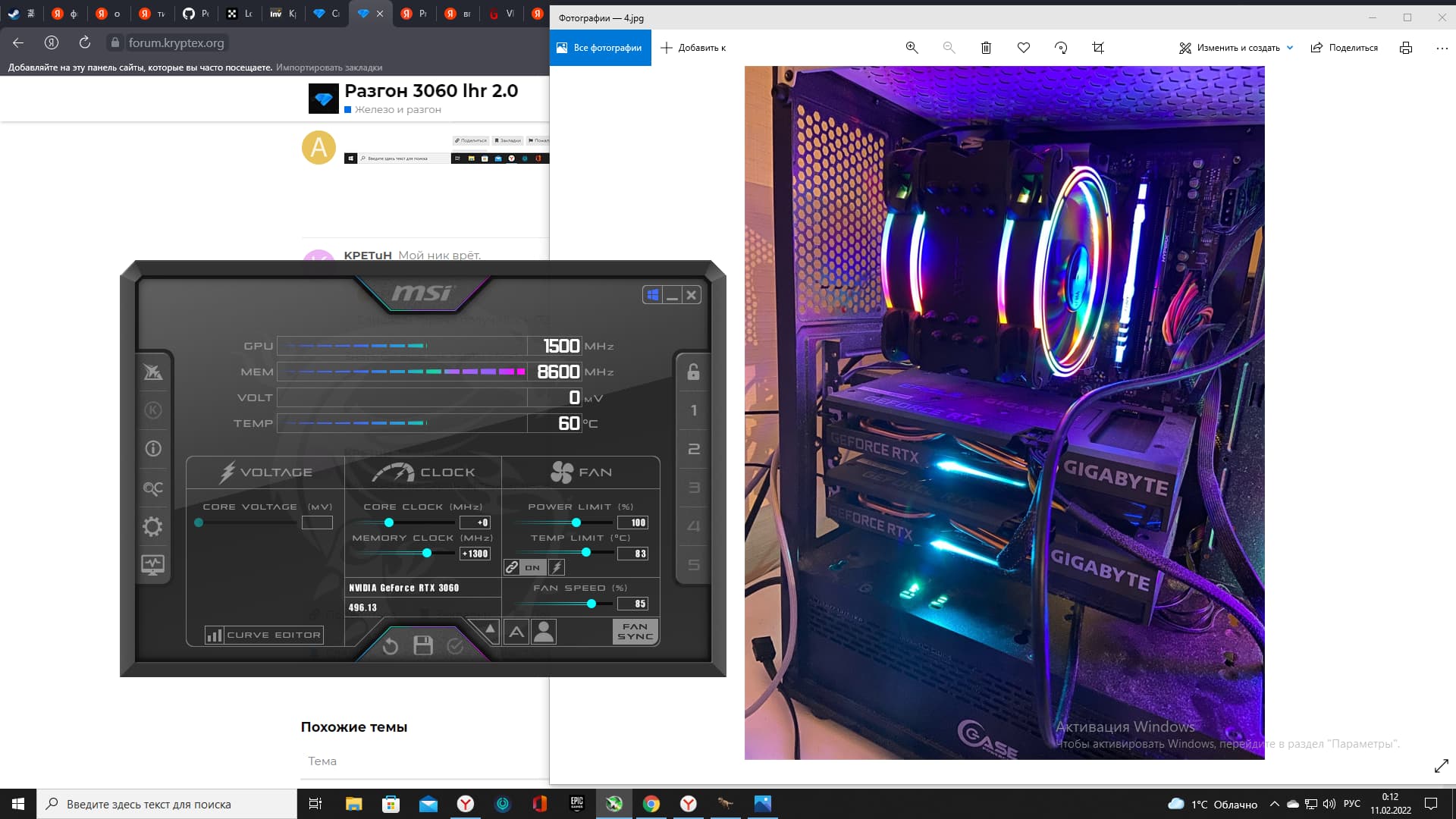

Знать бы еще как карты стоят может они обе в матери в PCIex16 в закрытом корпусе

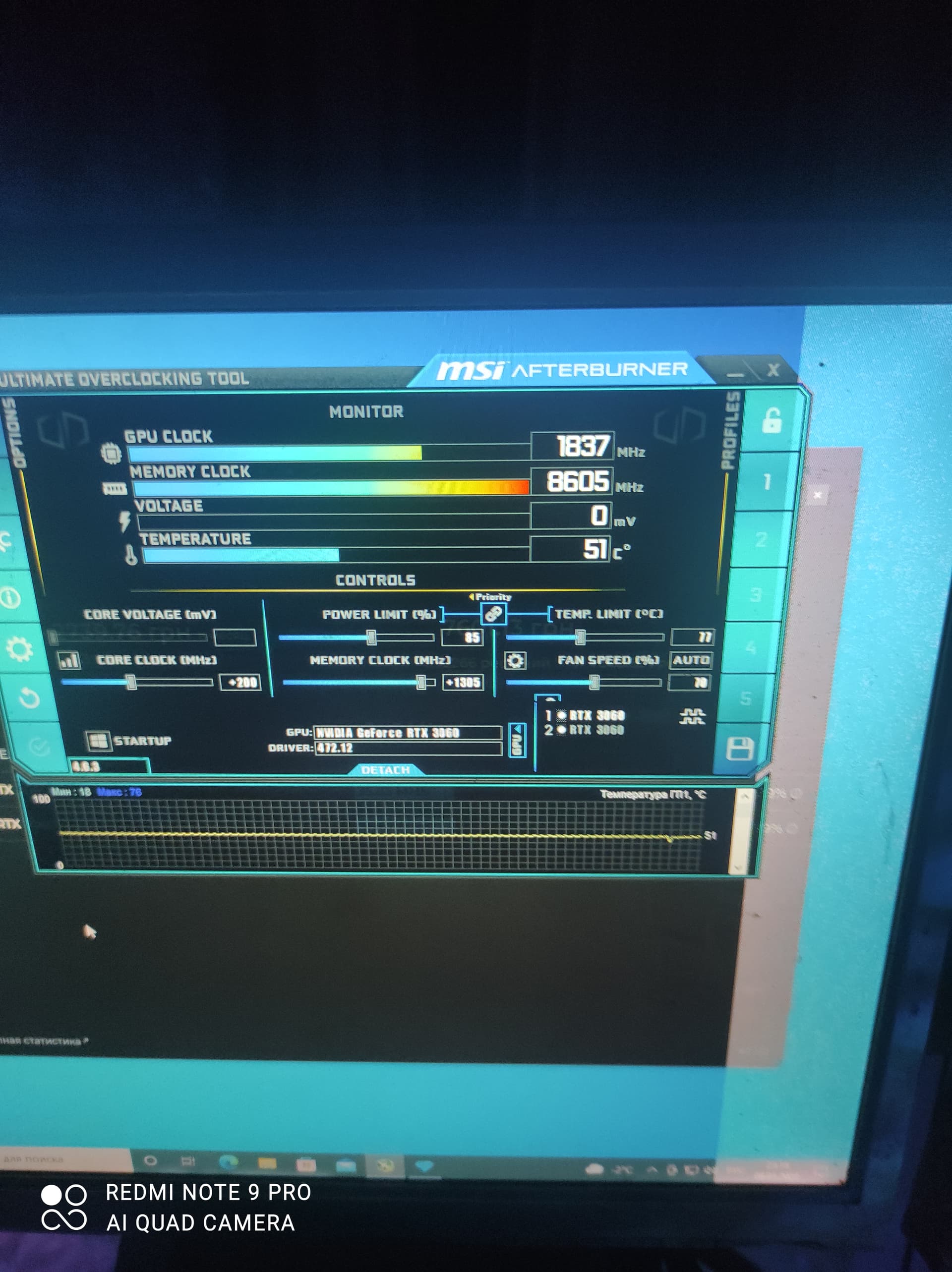

а можно еще скрин афтербернера чтобы понят какие цифры там
Я этими поверлимитами вообще не люблю играться. Намного интереснее в автобернере с кривой напряжение - частота пошаманить. Можно добиться очень экономной и холодной работы карточки.
