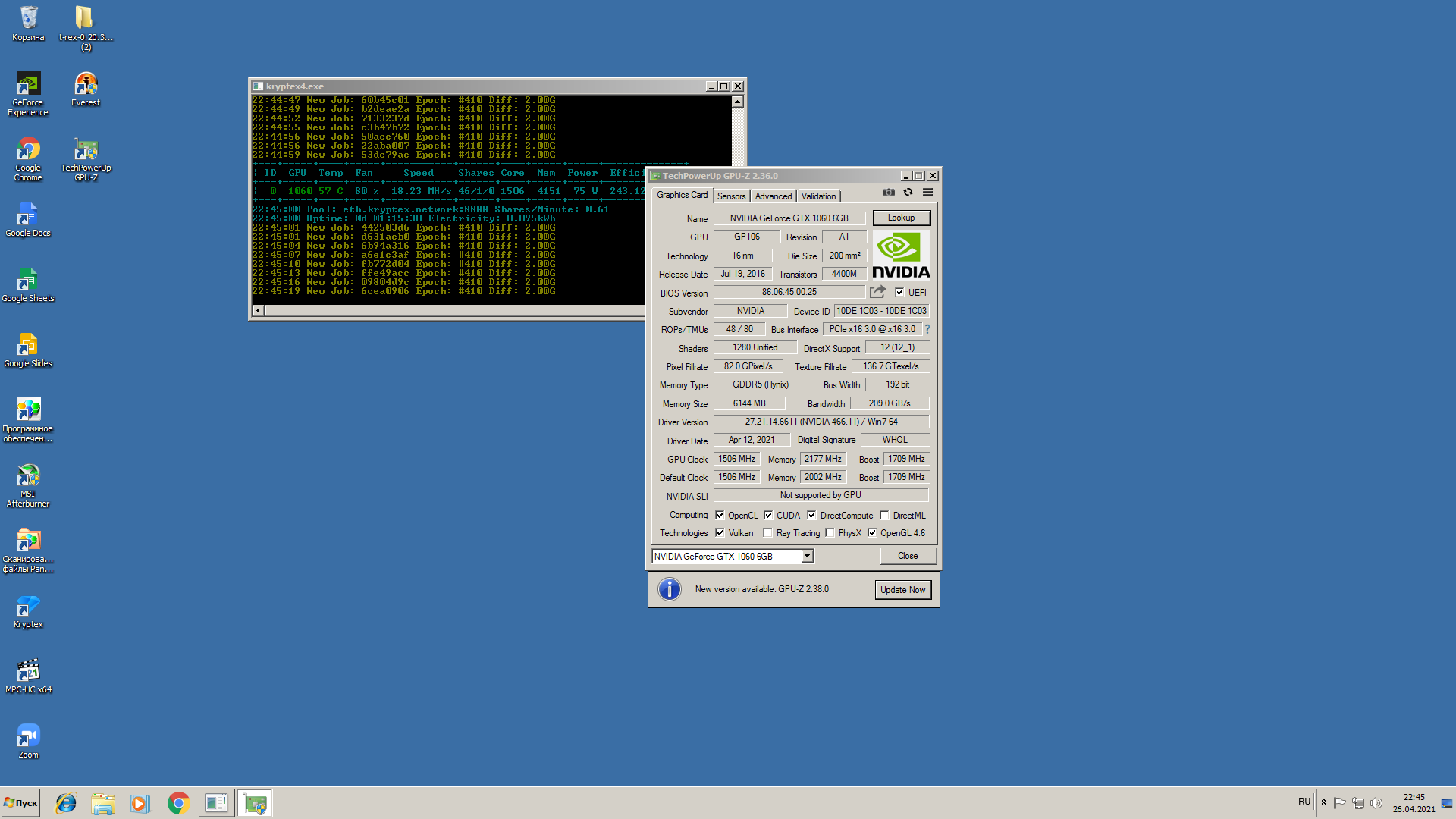

Разгон gtx1060 6 g
Наверно особенности карты или помереть собирается. У вас температура высокая, может прокладки и пасту менять пора?
Я просил модель карты указать. И попробуйте перейти на T-rex майнер.
Корпус хорошо продувается? Сколько винтов на вдув/выдув?
Модель карты PalitNVIDIA GeForce GTX 1060 6GB
Дуал ? Или одновинтовая?
Дуал. Корпус открыт, один большой винт на от блока питания до видеокарты
Ни чего не понял :grinning:
На карте 2 ванта, на системном блоке (задняя панель) один большой от блока питания до видеокарты
Понятнее не стало…
Вобщем смотрите за температурой карты и поменяйте майнер.
На видеокарте 2 вентилятора. На корпусе один большой.
А может быть проблема в оперативке? Стоит Hyper 8гб с частотой 2300.
Нет, это тут не при чём. Всё дело в карте и какая память в самой карте. Посмотреть её можно через GPU-Z.
Почистил системный блок, поменял пасту на проце и карте. Температура упала до 55. А при разгоне до МС 400 один все равно вылетает, ставлю МС 800 сразу радуга(((
Память хейникс самая не очень.
T-Rex сколько выдаёт?
T-rex не больше 17mh/s

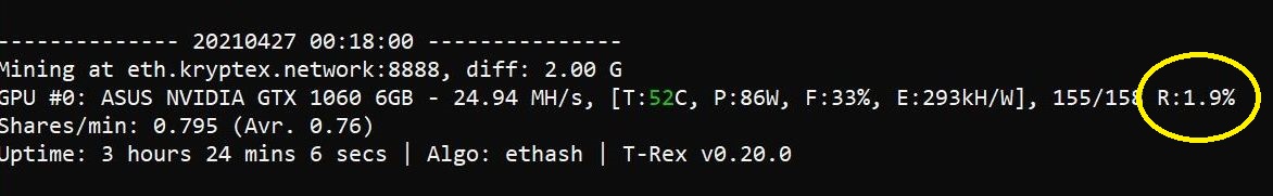

Майнер «T-Rex» поддерживает специальные параметры, с помощью которых можно тонко настроить видеокарты и повысить хэшрейт.
–mt — разгонные тайминги для видеопамяти. Это набор таймингов для разгона памяти видеокарты.
Доступно 6 режимов. От --mt 1 до --mt 6.
Прописывать в аргументах.
Вводить аргумент и следить за хэшрайд?
Да, а также за температурой и реджектами.
Реджекты это красные строчки в статистике?
Желательно, что бы не больше 2 %
