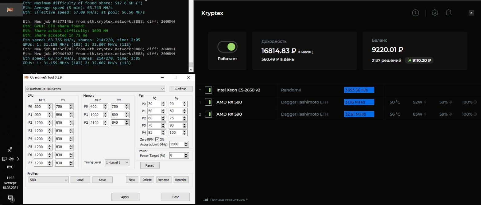

Чем разгоняешь? попробуй прогой как у меня на скрине поснижать напряжения питания, может перегрев есть. Я тоже долго ковырялся со своей 580 пока добился такого результата. 590 вообще без проблем, хоть вверх гони хоть вниз, до 31,5мх легко разгоняется, только жрет многовато, остановился на том варианте что сейчас.

Автербернер не умеет нормально менять напряжение питания на красных картах (по крайней мере на тех что я пробовал точно)
Да пробовал по разному, нечего. Клеймор лучше был, там 32.4 давило.
А тут страпы не работают поэтому ниже.

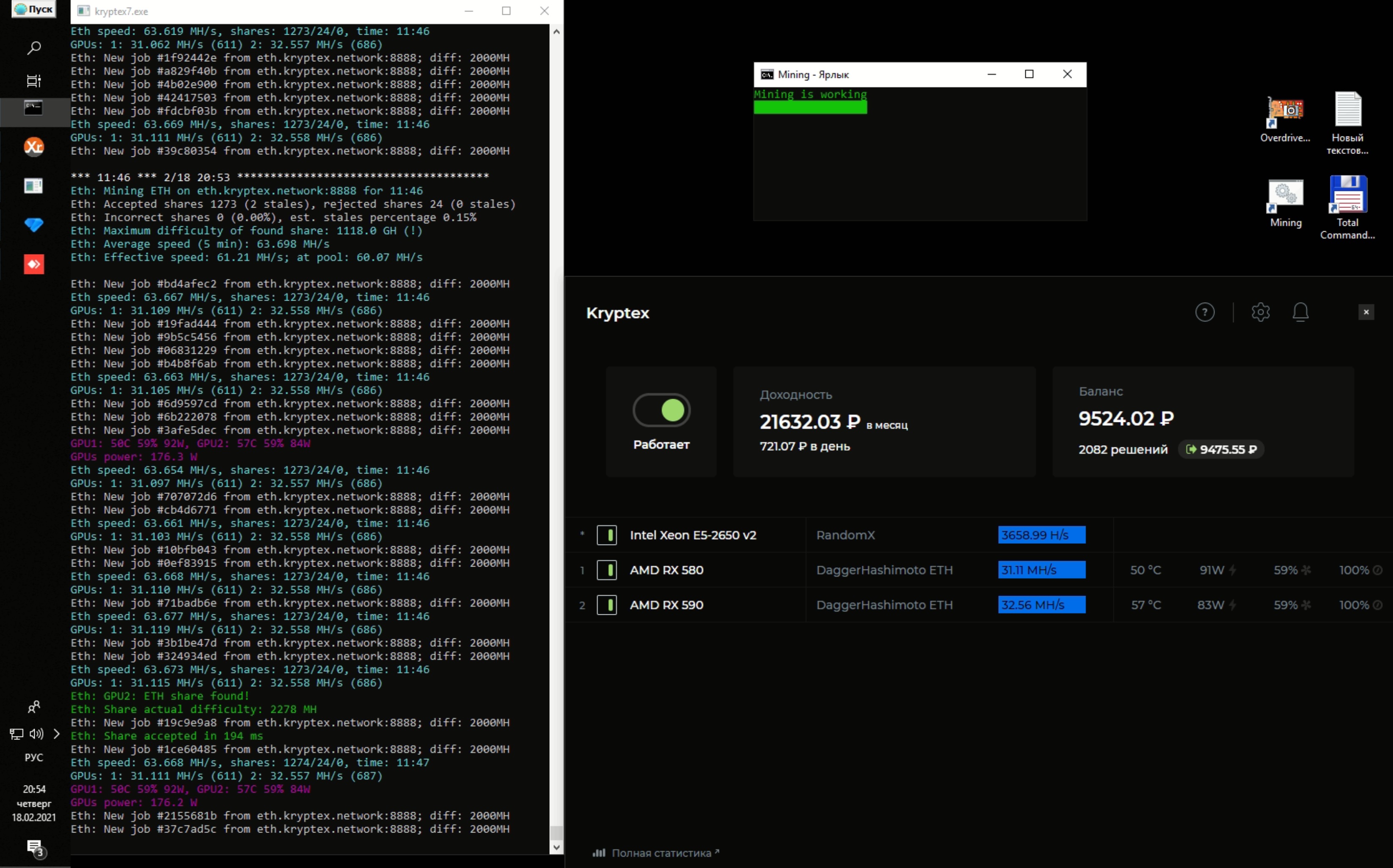

Вот, подзаморочился вчера вечером, настроил все почти идеально. Всю ночь отработало, могу похвалиться.
А вот настройки 590, у нее 2 стейла, это на память надо чуть выше напряжение подавать, это доковыряю сегодня.
На скрине написано что два часа всего работает, но это у меня батник компа перезагружает когда феникс вылетает, про это в другой теме.
