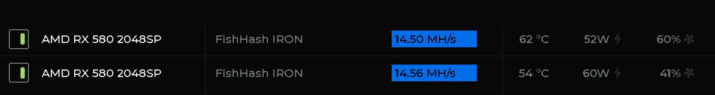

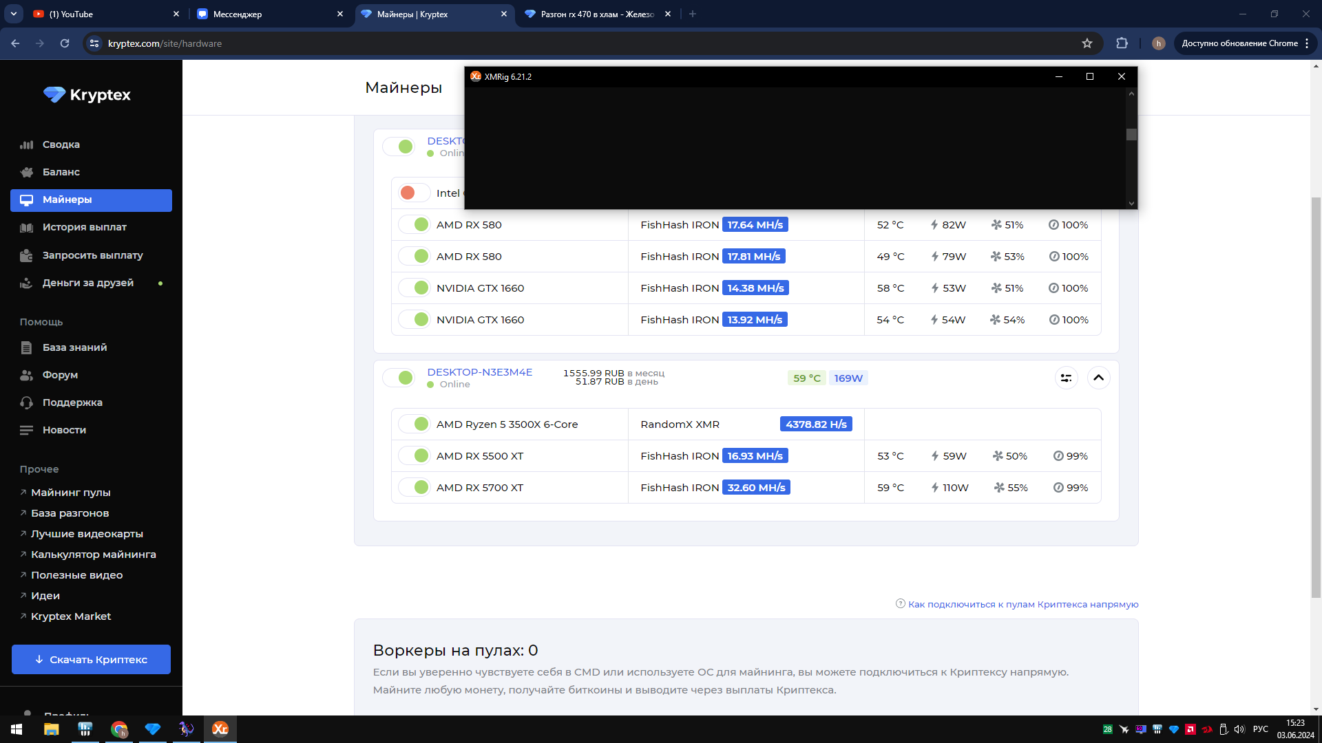

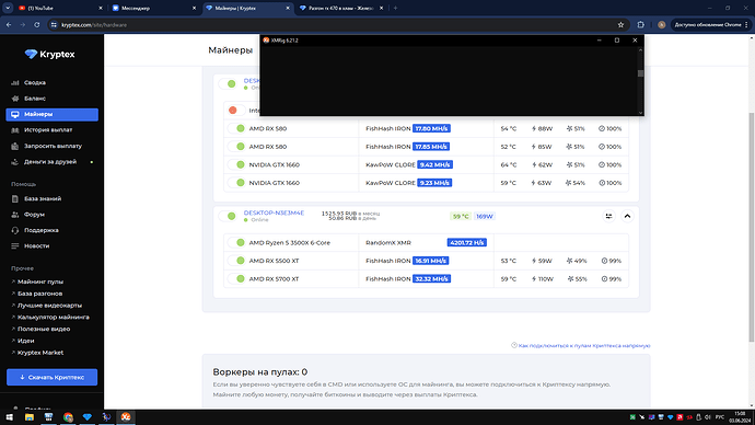

rx580 у меня копает 14 mh, при потреблении 90 ват,и температура около 50,и все это на виндовс,сейчас рыбу капают,18 mh,при 80 ват,температыры ниже 50
Не бывает на kawpow и ironhash таких потреблений, в майнере на картах rx400-500 показывает только половину потребления. Замерьте с розетки сколько компьютер потребляет и офигеете как вы копаете в минус.
у меня такто ват метр стоит,которы на 5-10 ват больше показывает,списываю на потерю на врм,да и по счетчику ориентируюсь,знаю сколько плачу,и сколько накопалось,какие у вас там минусы не понимаю,доход конечно не большой,может половину сейчас дохода отдаю,если розетка платная.6 карт разных,несколько мониторов,один проц в майнинге,по розетке 700 ват показывает полное потребление,при пересчете с счетчиком все сходится.копается 4к в месяц примерно.у многих потребление на рыксах 120-140 ват,по вашим словам они жрут 240-280ват получается,не пишите такой бред пожалуйста

биос шитый,900 частота, 780миливольт,1850 по памяти и 780 миливольт,тайминги кастомные,и 14 хешей только тим рид,шары не теряются,ошибок по памяти нет
для айрон,прмерно тоже самое,но частота 1200 уже,память 1900,кастомные тайминги рулят
Ну с частотой 900мв ещё более правдоподобно. Но менее правдоподобно что 14мх, попробуйте помайнить пару дней, на пул будет приходить точно такой же хэшрейт? Ещё вам скажу, что вольтаж по памяти у вас не будет применяться. На этих картах нет возможности её фиксировать.
На Айрон вообще 1200 частота не нужна, при 1050 у меня 18мх выдаёт.
