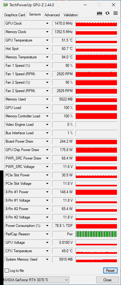

2 недели назад взял 3070ti MSI gaming x trio - подобная история, при максимальном ПЛ 106% карта упирается в лимит 80%… (Вместо 310Вт потребление только 240-250Вт)
Тоже ищу ответа на эту загадку… Видимо MSI что то в биосе накрутили…
Отключил р2, выставил р0, режим максимальной производительности - и никакого результата…
